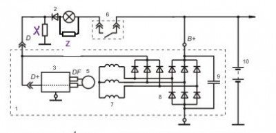

iiwanc
вот этот большой резистор с краю зелёный можешь выпаять. на приборках крайнего образца его нет . он отвечает за свечение лампы когда проводок возбуждения висит в воздухе.
Добавлено спустя 9 минут 8 секунд:
Схема у тебя вот такая
ещё где-то должен быть резистор Z ,
Х - резистор зелёный на массу. его желательно выпаять.

Спиди Гоньсчег писал(а):...
А диод 2 может быть этому причиной?
Резистор пока оставил на месте. Выпаивал его еще до прочтения вашего сообщения. Замерял его = 52 Ом.

iiwanc писал(а):Спиди Гоньсчег писал(а):...
Да может.
Выдерни фишку возбуждения из генератора, вставь в неё проводок и замкни другой конец этого провода на массу. Лампа АКБ должна загореться в полный накал.
Если не загорится, то имеет место быть обрыв, возможно и внутри этого диода (хотя ИМХО это весьма маловероятно)
Делал так. При выдернутой фишке, лампа горит в пол накала. Фишку замыкаю на массу, лампа горит в полную силу.

All Exx64
Сообщения: 4551
Откуда: Липецк
Спиди Гоньсчег писал(а):вот этот большой резистор с краю зелёный можешь выпаять. на приборках крайнего образца его нет . он отвечает за свечение лампы когда проводок возбуждения висит в воздухе.
iiwanc писал(а):Резистор пока оставил на месте.
iiwanc писал(а):При выдернутой фишке, лампа горит в пол накала. Фишку замыкаю на массу, лампа горит в полную силу.
Ну, видимо в этом оставленном на месте резисторе и причина. Он как делитель напряжения выступает...на выдернутой фишке напряжение на ней будет около 6 вольт - поэтому и РН то запускается, то нет...Если резистор выпаять - напряжение на фишке будет 12 вольт - РН должен запускаться!
