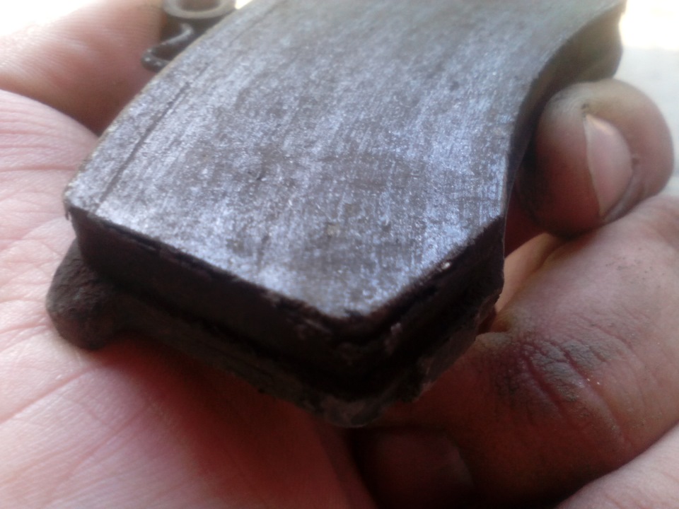

Описание: | Задние колодки LPR они же AP |

Педаль тормоза туговатая. нужно сильно давить чтоб начала тормозить.

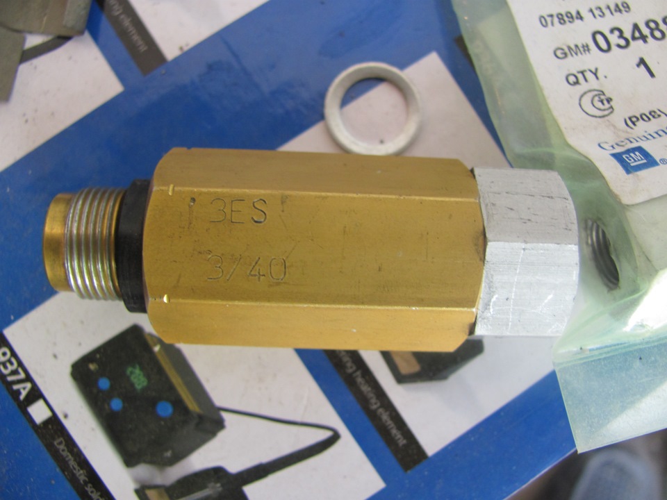

я бы обратно поставил штатный регулятор тормозных сил.
Проблема в следующем. Педаль тормоза туговатая. нужно сильно давить чтоб начала тормозить. эффективность желает быть лучшей
После того как передние диски были убиты колодками лада спорт. Я их проточил
идет вибрация в руль при торможении в диапазоне 60=>40.
поставил новые колодки TRW GDB 1446.
Очень долго они притерлись. Вот проехал может быть уже 2 тк. и диски только начали блестеть после проточки.
Есть сомнение в нормально работоспособности задних тормозов.
Снимал для осмотра барабаны. Явного износа не заметил, задиров и борозд нету. Очень много черной пыли(колодочной).

как все таки должны работать задние тормоза?
думал вещь GMовская достаточно надежная
Это простенький ограничитель давления для бюджетных ино. вместо полноценного колдуна.
Тормозная жидкость может как то влиять?
может все таки влагу натянула?
Использовать колдун нету возможности.
без колдуна перед и зад будут хватать одновременно?
Зад раньше схватит.
И НАМНОГО раньше,если авто не загружено.
перед всё же быстрее в работу вступит.
В смысле колёса в юз сорвёт?

Колодки же больше расходятся чем накладки. То есть перед всё же быстрее в работу вступит.
Кстати при этом задние колодки будешь менять примерно в 5 раз чаще чем при колдуне.

Но без него машина более чувствительна к равномерности распределения сил по задней оси,чуть что-и тормозишь боком.
