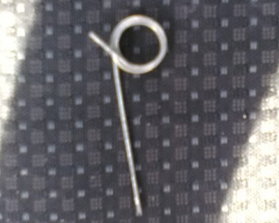

Как-то ехал я на гранте и услышал странный звук из-под торпеды, после чего на коврике обнаружил пружинку. Подскажите, откуда она

По вышенаписанному скажу, заменил радиатор отопителя, анифриз протекал под ковролин, поэтому воздушил систему. и заменил датчик фаз. Чек при этом не загорался. Выписал ELM, подключил ноутбук и определил.
Посмотри, может с регулировки заслонки отопителя.
