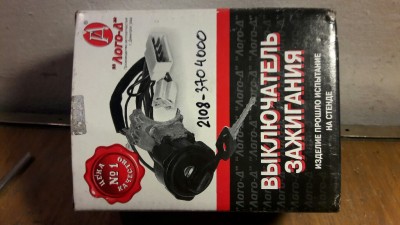

OSIRIS-UA
Сообщения: 214
Откуда: УКРАИНА
Авто: VAZ 2108 93г.НП 1.3,карб."немка".ТАDЕМ 90А.Фароочистители.
т808 писал(а):прицепи его к тонкому СЕРОМУ,
на котором питание появляется уже при полностью вставленном в замок ключе зажигание даже без включения зажигания.
Так ты сможешь слушать музыку не заводя авто,а еще интереснее,что магнитола САМА ВЫКЛЮЧИТСЯ при вытаскивании ключа из замка,
и снова включится на ту же станцию,когда снова вставишь ключ.
При этом на парковке без ключа в замке она ток есть практически не будет,лишь 2-8 миллиампер по ЖЕЛТОМУ проводу,
которые и сейчас там идут, но эта несущественная мелочь.
Никаких доп. кнопок и тумблеров здесь не нужно.
В моём автомобиле можно так сделать?Не нашол там "тонкого серого" провода
20170128_113743-1024x576.jpg |
Вот такой замок сейчас установлен. |
139,43 KB |
97 раз(а) |
Сообщения: 47287
OSIRIS-UA писал(а):В моём автомобиле можно так сделать?Не нашол там "тонкого серого" провода
В твоем замке старого образца нет этого СЕРОГО провода,потому и не нашел ты его.
Тебе подойдет схемка,что выше, с двумя диодами.

т808 писал(а):В твоем замке старого образца нет этого СЕРОГО провода,потому и не нашел ты его.
Я то же читал про этот модернизированный замок от 10ки, со встроенным дополнительным микриком.
