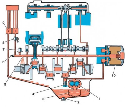

mikong
редукционный клапан только в масленном насосе есть. он стравливает избыток давления.
в фильтре два клапана .
1.перепускной : перепускает в обход мембраны фильтрующей.
2. Противодреннажный (мембрана) не даёт слиться маслу в картер во время стоянки..
на схеме выше эти клапаны видны.
mikong
Сообщения: 1093
Откуда: Север Украины
Авто: 21114
Не важно. Если заклинил "перепускной" густое масло пойдет через фильтровочную катушку? И как при этом поведет себя лампа давления масла?!
