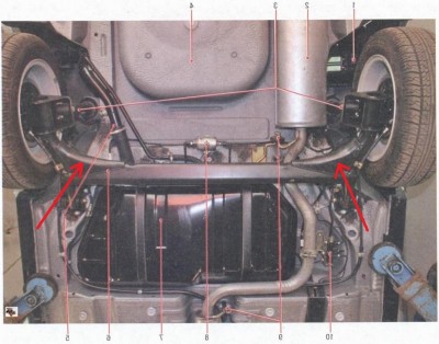

Всем привет.Хотел спросить: я гидравлический домкрат упираю в заднюю балку при смене резины в те места, что красными стрелками нарисовал. Вопрос в том, что не погнется ли она. Поднимаю только 1 колесо с каждой стороны.Там треугольный усилитель ведь с завода приварен поэтому и подумал что ничего не будет. Чашек поддомкратников завод не установил, а пороги травмировать не хочется.

А что, штатные места совсем чахлые?
Балке ничего не будет. У нас долбо...-шиномонтажники домкрат посередине балки ставят и поднимают весь зад.
Да, они уроды, но даже такое издевательство балка выдерживает.

alex418 писал(а):Там треугольный усилитель ведь с завода приварен поэтому и подумал что ничего не будет.
Ничего не будет. Можно и весь задок при необходимости. Только надо подложить доску или швеллер на всю ширину балки. Иначе развал задней оси может уйти в положительный.
т.е. за треугольник можно поднимать нормально будет, правильно понял? А вы имели ввиду доску класть, когда за середину поднимают, чтобы не погнуть балку и развал не ушел?
торантино
Сообщения: 7299
Откуда: Барнаул
Авто: ВАЗ 093 карб. 2000 г.
alex418 писал(а):т.е. за треугольник можно поднимать нормально будет, правильно понял?
Правильно.
alex418 писал(а):доску класть, когда за середину поднимают, чтобы не погнуть балку и развал не ушел?
Верно.

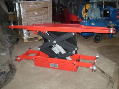

Неплохой вариант. Я всё никак тележку подкатную не сделаю. Руки не доходят. Уголки в яме под неё есть.Удобная штука,особенно если надо целиком подвеску перетрясти или сцепу поменять..
траверса гидровлическая.jpg |
Типа такой. |
68,62 KB |
317 раз(а) |

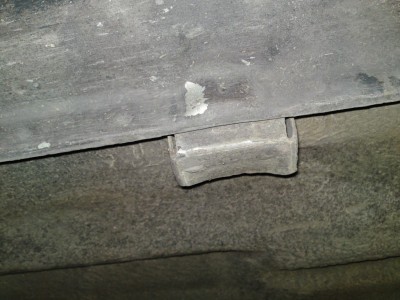

У меня на порогах еще вот такие штуки( по 1 на каждой стороне) в р-не средней стойки что это?
dsc00585_457.jpg |
205,7 KB |
299 раз(а) |
торантино
Сообщения: 7299
Откуда: Барнаул
alex418 писал(а):неужели балка может погнуться если одно приподнять?
Если в косынку упирать ничего не погнётся.
alex418 писал(а):в р-не средней стойки что это?
Упор под штатный домкрат.
