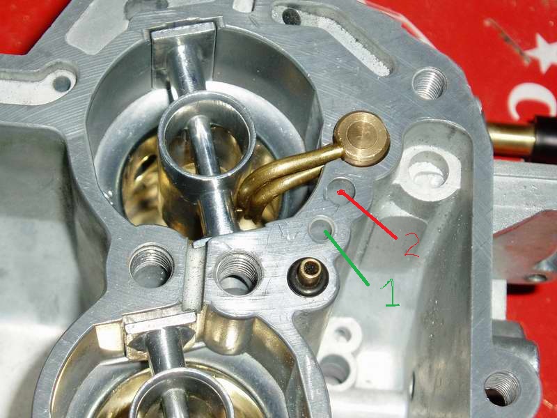

подскажите, канал, который я отметил красной стрелкой (2)
должен продуваться?
если закрыть 2 камеру рукой - двиг глохнет
подскажите, канал
Не используется.
топливо льется из обоих писалок распылителя, хотя 2 камера закрыта
провал при разгоне большой (носик УН двойной 35/40 направлен в разные камеры как положено)
и странно как то сделано, что при нажатии на газ(на 1/3) топливо льется из обоих писалок распылителя, хотя 2 камера закрыта и зачем туда топливо наливать мне не понятно
то получится мало топлива при открытии 2 заслонки блин
замкнутый круг какой то
А точно струя попадает между стенкой и ДЗ-1 при ее открытии?
Не цепляет за них?
нижние половинки карба 083 обычного и десяточного с автоподсосом одинаковые? (ну жиклеры там чуть другие это мелочи)
Провал при разгоне может быть совсем не от карбюратора.
у меня с карбом донора все зашибись!
у донора с моим крбом такие же проблемы как я описывал выше - холостые то не плавают, а то сразу глохнет
при провале большой провал
Он проверил донорским.
PekpyT писал(а):холостые то не плавают, а то сразу глохнет
Более точное и более грамотное описание мастеру симптомов неисправности вашего автомобиля облегчит и ускорит его работу
Там видимо букет и ХХ и УН.
при провале большой провал"
ИМХО, в первую очередь, нужно подогнуть распылители или взять их с донора.
