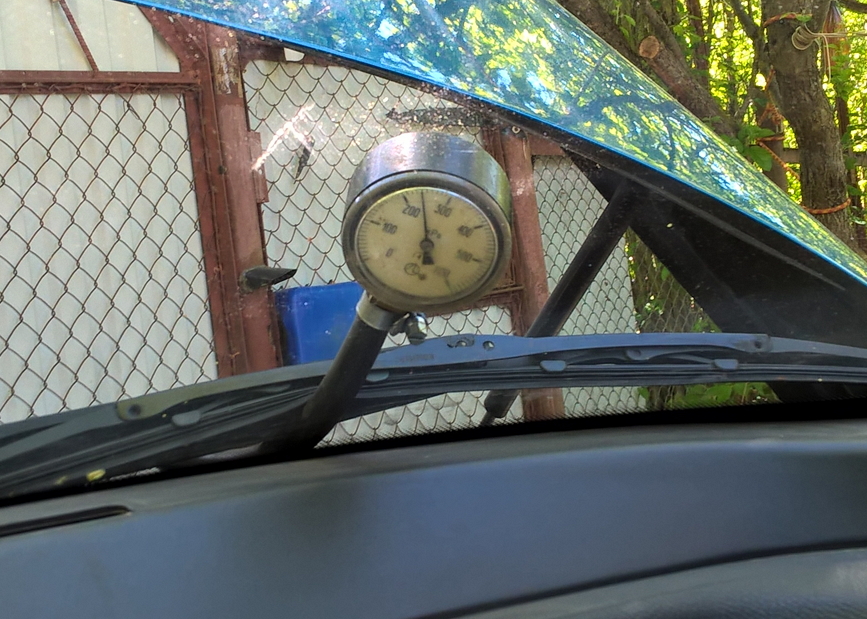

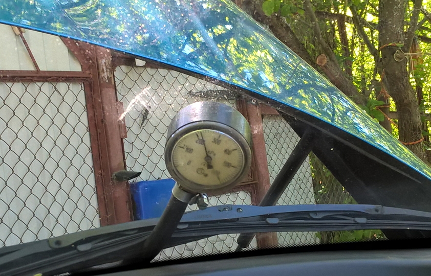

Друзья, вот и мой автомобиль, ВАЗ 2111 8 клап., 1,5 литра, инжекторный стал плохо заводиться. Заводится только со второго раза, особенно, когда постоит неделю около дома. Если ездишь, - то с первого раза.
Постоит ночью автомобиль, - со второго раза заводится. Почитал форум, пишут, что из-за давления низкого в топливной рампе может быть. Решил померить. Изготовил шланг с манометром воздушным, присоединил к штуцеру , зажал хомутами. При включении зажигания, до пуска двигателя, включается бензонасос и давление сразу прыгает на 2,8, но тут же падает до 2,4. Пуск двигателя происходит при давлении 2, 4 и затем давление снижается до 2,2. И так и остается. Если увеличить обороты до 3000, - давление не увеличивается. Если снять вакуумный шланг, идущий на РДТ, - давление поднимается до 3,0.
Если пережать обратку, - давление повышается свыше 5. Пережимал не пассатижами, а пальцами, боюсь шланг повредить он старенький, еще с завода, ни разу не менял.
Вообщем, машина так и ездит с давлением в рампе 2,2. Если заглушишь мотор,- давление спадает с 2 до 0,5 в течение 3-4- часов.
Вообщем, ездит то нормально, не глохнет, приёмисто. В принципе, как ездит, - меня устраивает, но вот давление в рампе не в рекомендуемых пределах и заводится автомобиль со второго раза.
Фильтр топливный давно уже не менял. Может быть в нем причина?Фильтр поменяю, но если не поможет? Пробег 143000. Машине 18 лет. Ранее(лет 5-7 назад) уже менял и топливную рампу с РДТ, и бензонасос, и бензобак, и ДМРВ, и ДПДЗ, и ДПХХ, свечи несколько раз. ДПКВ вот не менял ни разу.
Вопрос, - почему у меня давление падает с 2,8 до 2,4 до начала пуска двигателя? Это нормально, у всех так или нет? Читал где-то? - что это форсунки могут травить давление или РДТ неисправен?
Что делать посоветуете, что менять, с чего начать. Или это нормально(по давлению) , так и ездить, а причина пуска со второго раза может быть в чем-то другом? После зимы, когда я не ездил месяца 3, автомобиль в этом году вообще не хотел заводиться в течение получаса(АКБ я зимой дома храню), пришлось исполнять танец с бубном(заводить с нажатой педалью газа и не один раз). В итоге, мотор как-то почихал и завелся, но вот теперь уже 3 месяца пускается движок в основном со второго раза.

На заведённой не должно падать ниже 2.3.
Потому, что если не заводить, то через несколько секунд БН выключается до начала прокрутки, вот давка и падает.
А при медленном увеличении оно и не должно увеличиваться, наоборот, может слегка и упасть.
Вот если резко прогазовывать, то в момент этого резкого открытия дросселя давление с рабочего (на ХХ от 2.3 до 2.6) должно подскакивать к 3.0.

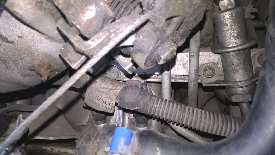

А надо ли менять топливные шланги прямой и обратный под капотом, которые идут от металлических магистралей к рампе? Я их ни разу не менял, стоят заводские, им уже 18 лет. В сервисе не советовали менять, типа в магазинах продаются некачественные, пусть стоят на весь срок службы и пр. Но срок то и время идет, эти шланги не могут подвести, лопнуть на ходу? Какой у них срок службы?
Вокруг бензобака я все заводские топливные шланги поменял, а эти - опасаюсь.

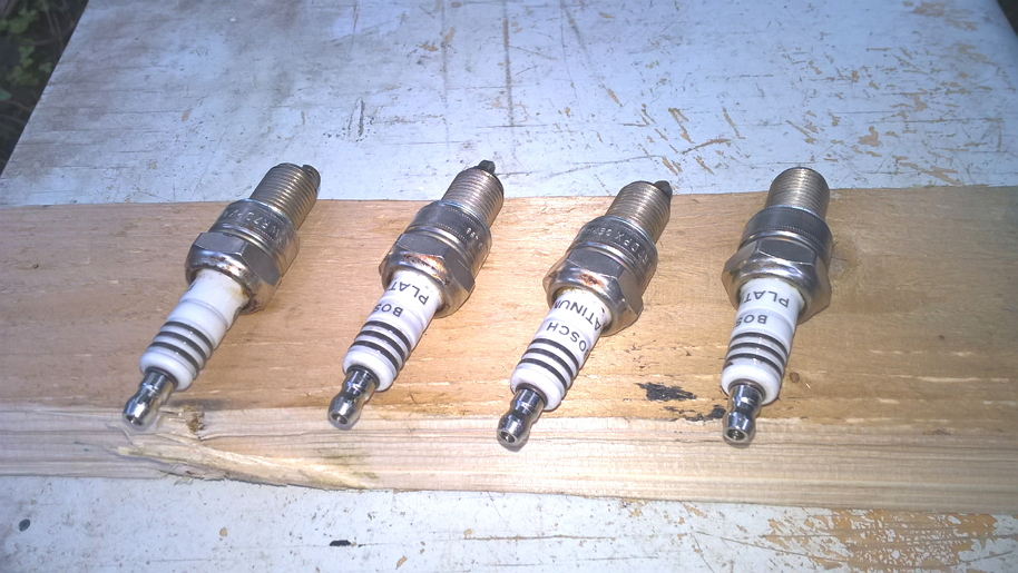

Свечи, к сожалению в этот раз сфоткал уже слегка помытыми, так как меня удивило то, что им всего год(гарантия наверное), а они уже покрылись ржавчиной. Прошлые Бошевские свечи у меня тоже были сверху все ржавые, но они отходили лет 7-8 и более. Ну а цвет - черный подкопченый слегка на электроде и на керамическом штыре, а сверху резьбы - какое-то жирное масло(я думаю, что из под клапанной крышки и крышки маслоналивной горловины масло подтекает в свечные колодцы, пора прокладки менять).
Признаков, что дергается, жрёт, тупит нет. А что значит, что свечи мокрые? Как посмотреть или как выглядят? В следующий раз, когда буду с двигателем возиться и фильтр топливный менять, свечи еще раз выкручу, сфоткаю, выложу, что получится. Чистил их недели 2 назад.
А что насчет шлангов топливных под капотом, - трогать их или нет, пусть стоят?
Правильно тебе в сервисе сказали - оставь эти!
Новые могут в первый же год потрескаться.

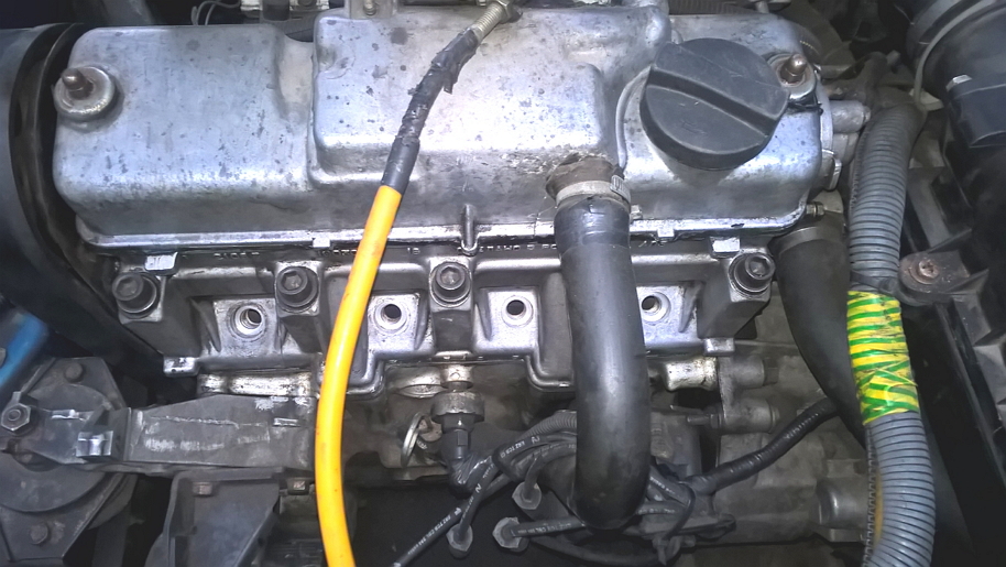

У 8-ми клапанников нет свечных колодцев,а резьба в масле скорее всего из-за износа маслоотражательных колпачков на втулках клапанов.
По описанию насос у тебя нормальный,а вот свечи для пробы я бы заменил.
Можно взять недорогие наши.
А подробней можно описать процесс попадания масла через МСК на резьбовую часть свечи? Резьба ведь в камеру сгорания не выступает. Wink
Если имеешь в виду, что масло по "ниткам" резьбы запрессовывается поршнем... дык и бенз также туда должен запрессовываться и вымывать оттуда масло. Кроме того, оно должно там выгорать, а при вывёртывании свечи эта гарь должна "счищаться" в горшок и на свече ни следа! Wink
А вот если оно попадает снаружи, то при вывёртывании свечи запросто может смазывать резьбу. Да, полноценных свечных колодцев на 8-ми клапаннике нет, но и в тех, что есть масла, при неухоженном моторе, очень часто скапливается до дури. При выворачивании свечи оно нормально так "мажет" резьбу.

Если масло в горшках через МСК, то это чёрный маслянистый нагар на электродах, изоляторе и на самом низу юбки (вокруг центрального электрода) свечи! Никак не на резьбе!
К тому же,
"Сверху резьбы"! Wink
Можно Smile.
Текущее сверху масло ползёт по стенкам довольно толстым слоем. А в свечную резьбу его забивает рабочее давление в цилиндрах при работе и чем сильнее раздолбана резьба, тем лучше диагностируется косяк колпачков (на самом деле не только их, направляющие и сработанные стержни тоже такую фигню дают).
