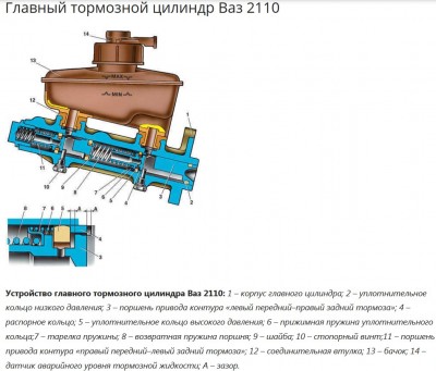

Maharadzh, а тормозуха, случаем, из бачка не убывает?
Если убывает, то ищи её в вакуумнике и проверяй колечко поз. №2 (см. картинко ниже)
А так, при сборке, скорей всего, чот накосячил с деталями поз. №4 и №5.
Ну и когда будешь вновь разбирать, проверь чистоту всех канальчиков в поршне поз. №3.

Maharadzh
NAUexx, тормозуха вообще не уходит (как раньше у стыка), так что, думаю, что с резинкой №2 всё хорошо.
Помню, что №4 стыковался к поршню как на картинке, потом натягивалась резинка №5 и в неё уже упиралась пружинка. Если только я не перепутался №4 и №9.
Все элементы тщательно протёр перед сборкой.
Такое ощущение, что первый поршень при первом нажатии срабатывает правильно, а после отжатия (чисто по логике) поршень не уходит в начальное положение и не открывает подачу с бачка. Соответственно, следующее нажатие ничего и не даёт, а отжатие и образует тот самый вакуум, описанный выше.
Но через какое-то время он же возвращается-таки обратно!
Может быть такое, что дело в штоке ВУТа ? Может он не даёт поршню вернуться сразу? Сама педаль возвращается хорошо.
Вспомнил, что чистил тряпкой нишу штока ВУТа, потянул его на себя, он вышел из какого-то внутреннего паза (и стал болтаться в своём сальнике) и я вернул его обратно в исходное положение.
Пока не хочется разбирать всё это дело, т.к. раньше при нагрузке багажника било какой-то барабан и педаль прыгала, наверно они овальные стали из-за полузакисшего колдуна и задних цилиндров. Сейчас я заменил расходники задние и задние магистрали полностью на медь минуя колдун. И боюсь, что, если починю задний контур в ГТЦ, то на старых барабанах опять будет бить и теперь еще сильнее без этого злосчастного колдуна =)

Конечно может,если ты забыл проверить его вылет,а еще лучше было бы промерить и лунку в поршне ГТЦ,чтобы соблюсти их взаимный зазор.
Maharadzh
Открутил, оттянул ГТЦ. Понадавливал на поршень до упора, обратно возвращается.
Но поршень НЕ заподлицо к основанию. Судя по фотографиям новых ГТЦ АвтоВАЗа, там вровень.
Лунка раздрочена немного, штангенциркуля нет проверить глубину, не смог найти какая должна быть с завода.
Шток ВУТа выступает. Опять же не проверить. На глаз 1,5-2мм. Должно быть 1,25. Но с такой лункой может то на то и выходит.
При установке ГТЦ на место (ближе к концу) лунка упирается в шток и по ощущениям поршень немного вдавливается.
Не знаю нормально это или нет.
Завтра попробую перебрать-таки.
Категорически ненормально!
Между ними обязательно должен быть зазор,в идеале 0,2мм.
Видимо именно в этом причина данной проблемы.
