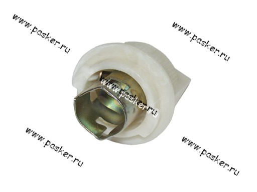

Чёт нигде не могу найти такие патроны....Тока 9-шные по типу 10-ных.Ну и от 5-ки,аналогичные 10-ным....
Как они хотя бы называются в науке?
mr-Nick
Сообщения: 979
Нашёл я эти патроны!!!
В Москве в южном порту!Стоят 35р штука(это двухцокальные).

mr-Nick писал(а):Нашёл я эти патроны!!!
Если будешь вставлять в двухцокольный патрон одноцокольную лампу - спаяй обязательно лепестки цоколя патрона. Иначе будет КЗ!
Смотри мою тему.

MikeS,да я вот уже понял,что надо взять одноцокальный патрон...Щас пока на "тестовом стенде" из 2-х цокольного сделал 1,но что-то колхозом пахнет.
Тему смотрел=)По ней и делаю=)Спасибо=)

Если с паяльником дружишь, то вот так сделаешь без проблем:
Ты какие патроны купил? С медными контактами или стальными? Если стальными, то еще с кислотой потрахаться придется...
Если сделаешь в двух отсеках по схеме габарит/стоп, т.е. поставишь лампу 21/5 Вт, то уже можешь использовать 4-ре двухцокольных патрона. Оставшиеся два - или перепаянный двухцокольный или готовый одноцокольный.

Сделал по типу как BadFly (фото на странице 2) с пятерочными патронами. Но без разьемов (зачем?) и патроны вставил с обратной стороны. Все запаял. Все металлическое обмазал в них литолом. Еще в 2007 году. С тех пор пару раз менял лампочки. А ДО этого.... Нет слов.
Работа стоит того. Самое трудное - немного поработать напильником. Приклеил патроны на силиконовый герметик. Отклеилось при первой же замене лампочек
. Но и так все держится прекрасно. Главное отверстия удачно выточить. Можно было и не клеить.

У меня не не от пятерки, а от восьмеры патроны! (Патрон указателя поворота фары 2108) в розницу цена ему 10 руб
Я в прошлые выходные поставил от "Волги" патроны. ХЗ куда они там идут, но в 11-е фонари встали неплохо с минимумом переделок. Потребовались только кусок ножовочного полотна, надфиль и часа полтора времени на два фонаря. Плюс контакты "мама" обычные.

С патронами от "классики" все просто - сверлом делаем два отверстия под винты и прикручиваем. Все!
А с "поворотными" патронами нужно еще напильником и надфилем поработать для 6-ти патронов.
Но нам надо?

я купил цокали от Волги и все на клей из пистолета закрепил.
все без шурупов, гаек и паяльника.
