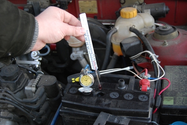

Прогрев аккумулятора дальним светом, не нужно понимать буквально. На что надеялись авторы статьи измеряя температуру непонятно. Они чё, думали что у них электролит нагреется с -17 до +5 чтоли? Ага. При токе 6-8 ампер, и внутреннем сопротивлении АКБ несколько сотых долей Ома любой человек, который в школе хотя бы тройку по физике имел, поймет. что мощностью 0,5-1 ватта греть 15 кг свинца и электролита на морозе, как минимум глупо. А они там, 2 минуты, 5 минут, 15 минут...
Под "прогревом" подразумевается протекание тока в несколько ампер с целью избавиться от поляризации пластин (или не помню как этот эффект называется), которая мешает протеканию стартерного тока вызывая эффект повышенного внутр. сопротивления. При протекании тока частицы маленько разбегаются и пластины "очищаются".
Думаю, бывалые аккумуляторщики смогут грамотнее про это рассказать. Моё же мнение, такое - исправному АКБ и машине "прогрев" не даст ни вреда, ни пользы. А полудохлый, что с прогревом, что без крутнуть не осилит.

Сохатый писал(а):Прогрев аккумулятора дальним светом
Ну если подержать свет бодрее немного крутит, заметно. Свет держу 30 секунд.
