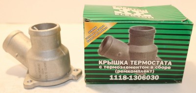

al08 писал(а):жигуль писал(а):Термостат Электон, г.Владимир-норм,на вторую Кабину уже ставлю.
Вчера пол Волгограда объехал..Нет ни Электона, ни Томсон авто...Только Прамо,Лузар,Хофер и Пекар... Вот последний и взял,т.к. первые три не долго живут.
Прамо и Лузар негерметичны сразу из магазина. Хофер и Пекар вообще не видел. Во второй половине ноября поеду на пару дней в Волгоград. Может,привезти тебе сувенир из Урюпинска))
Такой вот
Такой вот
Так я живу в 300км от Волгограда...А от Урюпинска - 650км...
