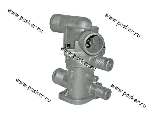

Вот отрывок моего прошлогоднего отчёта из темы СОД по калиновски:
был приобретён термостат 6 дыр всборе, опломбированный, со штампом ОТК, на t 85, ПРАМО, за 505 руб.
А так-же у меня давно валялся термоэлемент от калины тоже на t 85.

Калиновский термоэлемент:
__________________________________________________
Термостат с термоэлементом:

Вскипятил оба термоэлемента в одном этом корпусе нового термостата, результат:
1. Термоэлемент от калины:
приоткрылся при +92 (начал пропускать воду в атмосверном давлении)
при 96 приоткрылся мм на 5
+100 открылся мм на 8-9
разбавил воду до +83 - практически мнгновенное захлапывание.
2. Стоковый термоэлемент Прамо:
приоткрылся ровно +85 и пошло при атм. давлении
+86 дыра мм 2-3
+88 дыра примерно мм 5
разбавил воду до +83 - тормозит около минуты.
Теперь вам понятно почему у вас зимой рабочая температура +88 ?
Остался термоэлемент от нового термостата ПРАМО, который оказался чуть длинее (шток) и не садился плотно в крышку термостата приоры.
Крышка приоровского термоста была немного высверлена и термоэлемент сел плотно, теперь не продувается.
(перед этими действиями продумался, не садился мм на два)
