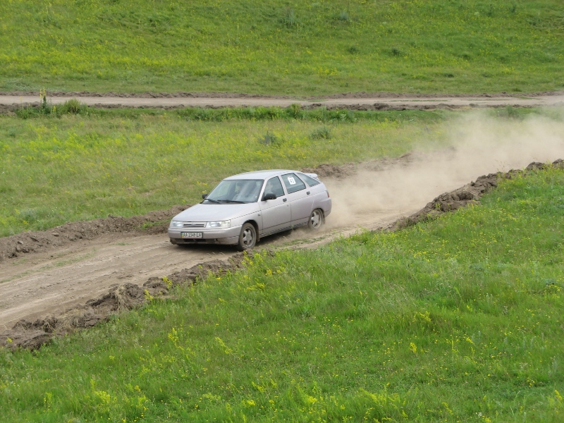

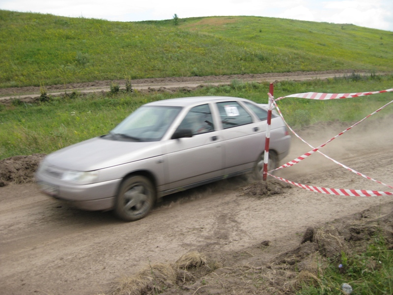

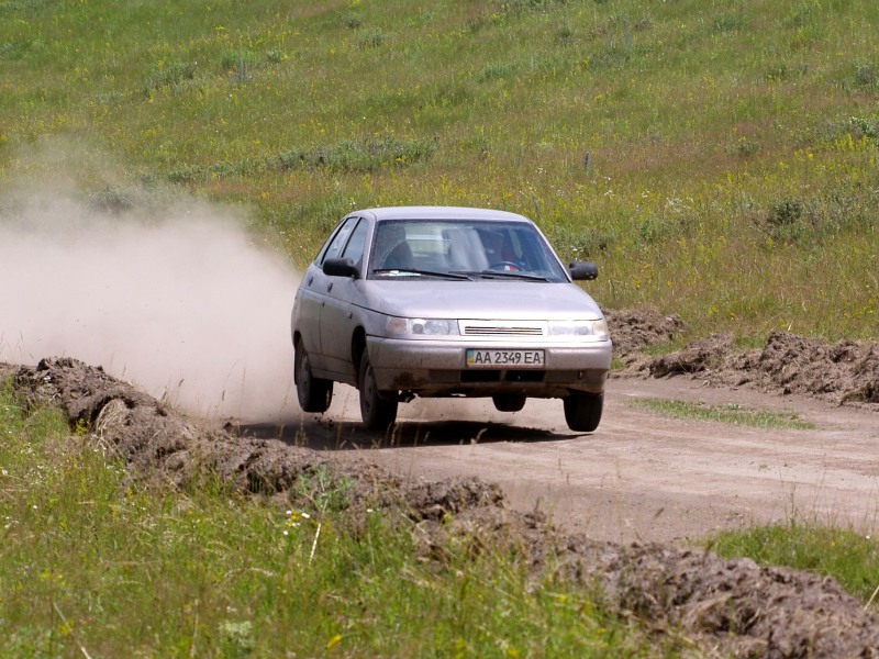

ПОДВЕСКА
Опоры Сэви-спорт 2108, верхние чашки на пружинах от 2110, комплект подвески KW Sport (амортизаторы плюс пружины -40 мм, регулируемая высота сзади), стабилизатор Приоро 20 мм, передняя растяжка стоек с доп. опорой от 2112. Треугольные рычаги от Каспа, оранжевые. =) Стальные крабы Техномастер. Развал спереди -80 минут колесо, кастор +1,6, расхождение 0,05. Пластины отрицательного развала задних колес "Автопродукт" - 1 градус. Задний стаб, он же усилитель балки Техномастер.
Фото высоты машины:
Подвецко в работе:
Рычаги:
Сход-развал:
Ощущения положительные, валит хорошо, поворачиваемость близка к нейтральной но все же недостаточная, по комфорту гораздо лучше плазы, по валилову тоже гораздо лучше плазы. Неоднократный призер многих соревнований нах. 63 63 63

Alex_21124
Стойки - сааз перепакованный
Пружины - сток - 1 виток
Опоры правильный ШС.
Передняя балка с 8ми ромашками.
Стабилизатор - приоро
Развал - 20минут
Кастор 4гр. 40 минут
Рулится офигенно, выживаемость подвески фантастиеская.
Фото
Размер файла: 313.54 KB
Просмотрено: 688 раз(а)
Размер файла: 233.12 KB
Просмотрено: 715 раз(а)
Размер файла: 175.48 KB
Просмотрено: 664 раз(а)
