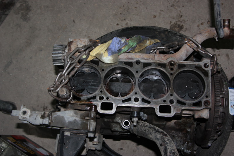

В августе собрал 16в. Цилиндры были идеальны: расточкой и "не пахло", поэтому поршня поставил той же группы. Голова пиленная, валы 9.65 нуждин, ресивер пластиковый, паук 421. Прошился сразу. Ехало все отлично, мотор работал как часы. И через 1000км резко стал "хворать": троить, стучать, жрать масло, кидать его во впуск (через воздушный фильтр капало даже) так проехал еще 50км. Сегодня разобрал мотор и о**ел: во втором поршне дыра размером с ноготь на мизинце, третий начал прогорать, естественно второй и третий цилиндр в задирах. И это все за 1000км, притом первые 500км не крутился больше 4000! Понятно что точить блок-завтра повезу. Непонятна причина этого. Метки стояли правильно, бензин только 95. Детонации не было, перегревов тоже. В программе косяк?

сейчас позвонил в мастерскую попросил промерять за**аный поршень... 82,005 при том, что на них маркировка группы С. А залазили легко.

дело в том, что смесь была нормальной, по крайне мере свечи в порядке. Двигатель работал как часы. Машина бодро ехала. Вот фото:
