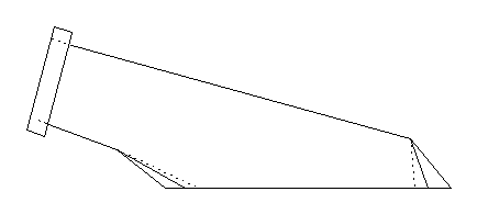

Сделать сварным секционным идея хорошая, только если присмотреться на тех фотках что выложены автором, все ресиверы как Ф1, так и японоресиверы имеют гадкую форму "спинки" то есть получена форма цельная либо литьём, либо штамповкой Unknown и видно не с проста это....не будет ли на сварных швах изнутри дополнительных сопротивлений, завихрений и пр.пр.
Ну вот например максимально простая и приближенная к моделируемому "идеалу" форма
AxL
Швов будет ненамного больше чем у простых сварных ресов.
