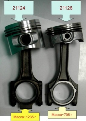

Все правильно, на фото лежат приоропоршни и 120е.

На фото не приоропоршня,это кованные они со смешением.А вот приоропоршней у меня нет что бы сравнить.
Очеееень похожи, почем брал?

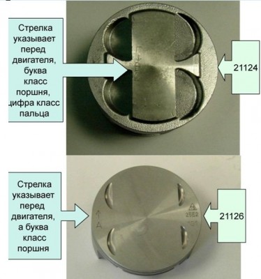

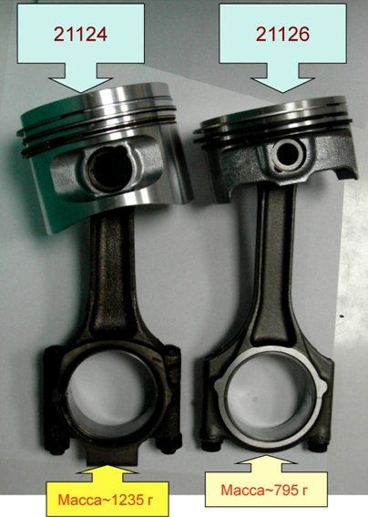

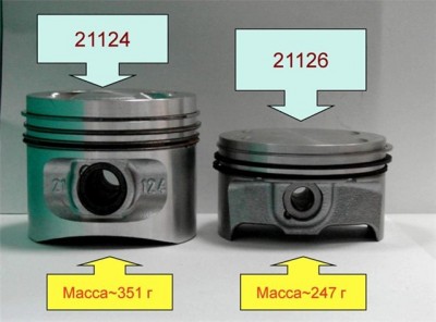

Фото приоропоршней в сравнении со 124.
