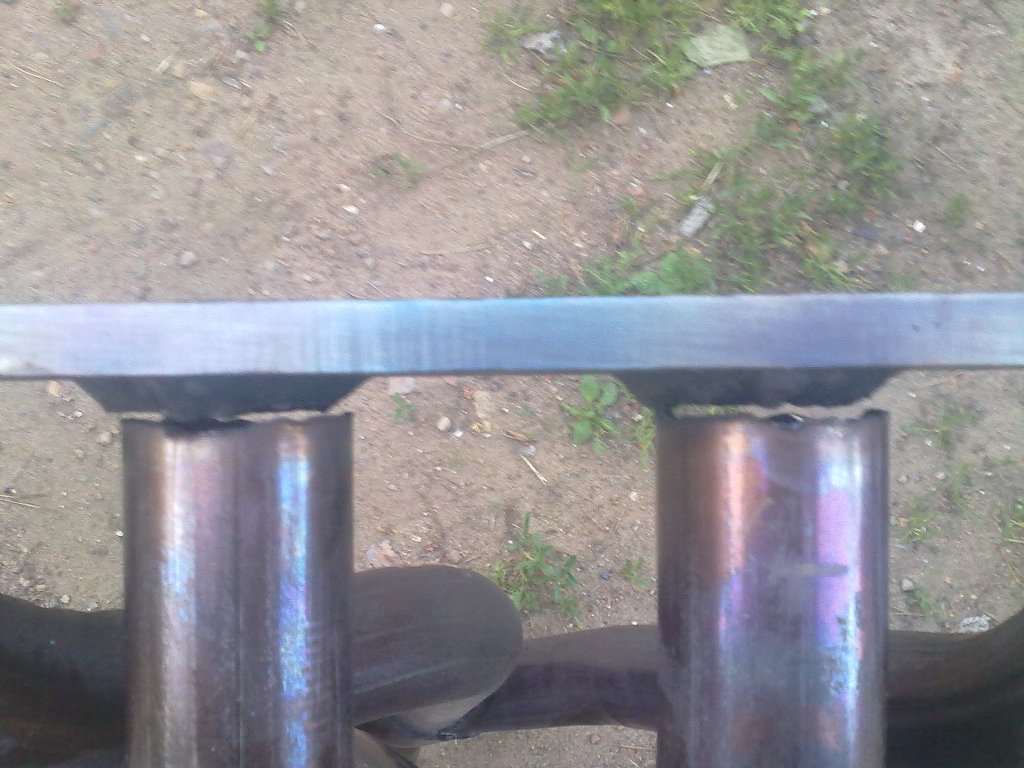

Зазор большой. Значит трубы внатяг приваривали. Тебе придется их немного подогнуть.

уточни чтоб заварили не натягивая труб, пусть проволоку из нержа вставляют в трещину, но не напрягают трубы.

webmines Прикольно лопнуло, так и подкапотку пожеч не долго.

webmines
кстати я паук у виза брал, а когда ему макс ставил, то проварил именно эти места, ибо там хилый шов был, так что ниче удивительного

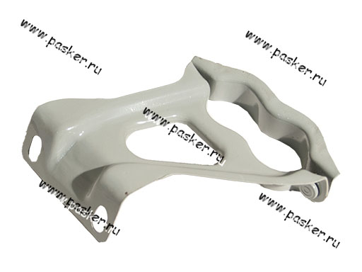

alex83i писал(а):нужно обвязку на блок делать, рычаг ломовой создаётся у ГБЦ...
Кстати да, почти все без обвязки ездят, я удивляюсь что пауки держатся при этом)
kozzy
Сообщения: 1999
Авто: пешеход
webmines писал(а):вот оно - самое слабое звено!
ёптить-шмоптить.
Жесть. Я как раз купил такой. Надо будет уделить внимание при установке.
alex83i
А можно поподробней, что за обвязка?
Adelko
Сообщения: 9637
Откуда: г. Казань
Цитата:А можно поподробней, что за обвязка?
Да, что за обвязка?

Обвязка на блок это, что то типо стокового кронштейна, который крепиться к блоку одним концом другим к приемной трубе

в случае с любым пауком (читай не стоком), таких кронштейнов готовых не существует. Придется делать самому.
Я бы такую делал из круглого прутка мм 10 его можно расплющить под болты с одного конца и прикрутить к блоку, а с другого приварить к пауку из серии как крюк ино глушаку варят.

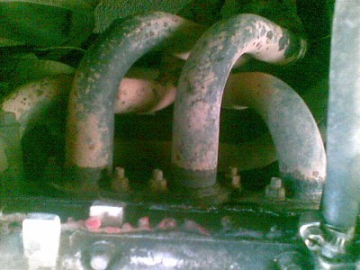

wеbminеs,только хотел запостить насчет своего паука 4st...ага,куй там.,скрежет,лязганье и дребезг внезапно стали нестись из под капота...Похожая история

Andrew White писал(а):Я бы такую делал из круглого прутка мм 10 его можно расплющить под болты с одного конца и прикрутить к блоку, а с другого приварить к пауку из серии как крюк ино глушаку варят.
Чёт как то геморно. Я думал сделать так ,взять сантехнические хомуты ,посадить на шпильки подходящей длины, шпильки в те же отверстия где сток кронштейн должен крепиться, вот и всё. Правда я уже наверно года два собираюсь этот доп. крепёж сделать)))

у моего паука была пластина соединяющая трубы, в пластине вырезаны секторы под трубы охватывающие половину трубы, пластина приварена, далее к пластине уголок, уголок под штатные дырке в блоке.
