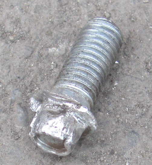

И второй вопрос: сегодня снял коробку и обнаружил вместо хорошо мне знакомых мне болтов с головками на 13 болты с головками на 8 (пока подбирал инструмент, чем их отвернуть, на одном болту сорвал грани). Ну и собственно, можно ли вместо них использовать старые, котроые на 13 (и даже с каким-то там классом прочности)? Свое мнение на этот счет у меня имеется, но буду рад выслушать мнение общественности, тем более, что в магазине напугали, что ВАЗ придумал эту нанотехнологию не за ради экономии чугуния, а чтобы никто корзину не перетягивал.

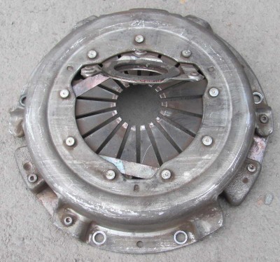

В общем, чтобы закрыть тему: при разборке выяснилось, что у паука отломалась одна лапка и попала под лепестки корзины , из-за чего (ИМХО) диафрагма не могла как следует придавить ведомый диск.

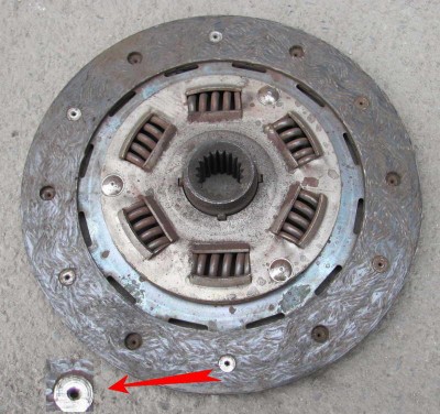

Ведомый диск (стоял диск 21076, больше похожий на копеечный, с узким феррадо) был сточен до заклепок, (одна из заклепок была слегка сточена).
Из неожиданностей при разборке - корзина была прикручена к маховику болтами под ключ на 8, у меня инструмента, который мог бы отвернуть довольно сильно затянутые гайки на 8 не было, вследствие чего один из болтов пришлось откручивать при помощи зубила.

Блин.. может у меня тоже паук обломился? Зачем он вообще нужен этот паук? Чтобы подшипник тупо доставал до лепестков? Только на ВИСовских сцеплениях его видел..
Нельзя его просто сновья отпилить перед установкой?
