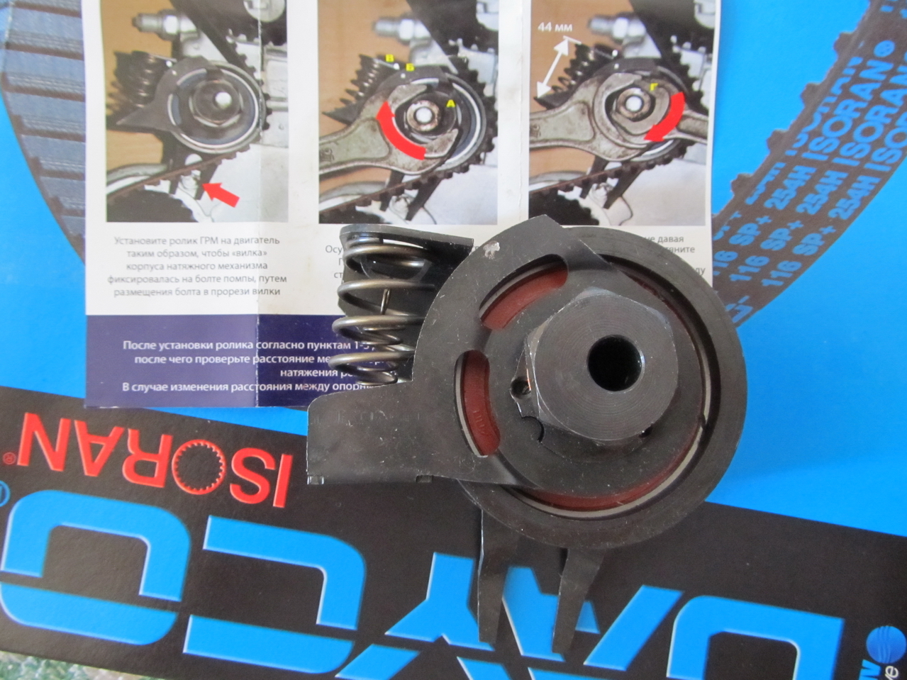

Методика натяжения такая же на Ролик натяжителя 2108-2111 8V автоматический "РусМАШ"?
В комплекте шпилька, запасная? На неё ролик не налезает...
Как в работе ролик?
у этого ролика есть метки вот их совмещаем и проверяем длинну пружины, контрольный размер указан в инструкиции.
Рена писал(а):
Как в работе ролик?
незнаю ибо у меня простой 08 ролик Wink
