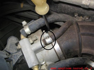

У меня такой вопрос к тем кто чистил дросельный узел, я когда промывал дросельный узел заметел что вот этот штуцер не продуваеся, толо он совсем забит, толи он вообще не должен продувать

Продуватся должен. Малый канал вентиляции картерных газов.Работает на ХХ когда заслонка закрыта. Отверстие внутри около 1 мм

весь смысл данной процедуры и сводится к прочистке данного калиброванного отверстия))) ну и остальное докучи

Как правило забивается калиброванное отверстие со стороны ресивера,
достаточно отвернуть две гайки, отвести ДУ на патрубках со шпилек и ковырнуть отверстие проволочкой или кончмком круглого надфиля и канал снова продувается.
дело в том что канал выполнен не прямым, а ступенькой и ковырять со стороны штуцера можно до седьмого пришествия, толку ноль

Это потому, что малый канал забит.
