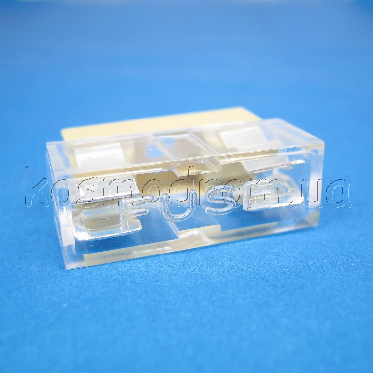

Характеристики Термопредохранитель RY-110 (110°C, 10А, 250V)
Термопредохранитель серии RY рассчитаны на рабочий ток – 10А, рабочее напряжение 250V. При превышении номинальной температуры RY-110 срабатывания отрабатывает стоп-механизм,- плавится легкоплавкий элемент, который размыкает цепь термопредохранителя RY-110. Так же термопредохранитель RY-110 рассчитан на защиту от перегрузки тока. При превышении одного из заданных параметров (номинальная температура срабатывания предохранителя, рабочий ток) цепь размыкается и обесточивается, тем самым препятствуя возгоранию. Термопредохранители невосстанавливающиеся RY-110 применяются в кондиционерах, автомобилях, фенах, электрических моторах и различной бытовой технике, служат для защиты электронных цепей от перегрузки тока или перегрева.
Так как предохранитель RY-110 является не восстанавливаемым, то после его перегорания его необходимо заменять.
Время перегорания предохранителей RY-110 зави­сит от силы тока, проходящего через плавкий элемент. Так, при коротком замыкании, когда ток очень велик, предохранители перегорают достаточно быстро, и в этом наиболее опасном случае служат простой, дешевой и надежной зашитой.
Стоит отметить, что вместо пайки термопредохранителя RY-110, можно обжимать контакты. При таком способе, замена термопредохранителя RY-110 значительно упрощается, за счет того, что выводы термпредохранителя расположены в стороны
Но у меня такой ANDE BAILE RY110 Tf110C 250V-10A

g8o8r8, здесь такая штука не "катит". В предохранителе у ТС плавкий элемент используется. Это для аварийного отключения питания даже при приварке контактов термовыключателя, который также стоит в этом нагревательном приборе и при КЗ. Не стОит,наверно,с нагревательными приборами экспериментировать и без защиты их оставлять.

сегодня купил таки эту штучку термо датчик в Чипе унд Дипе .45 руб штучка ,на всякий случай купил 2 шт .Я так понял его паять нельзя ,так как он опять сработает , его обжимать надо ,купил и обжимы по 25 руб штучка ,купил также 2 штуки. Так, что продолжу свою опасную сборку .
