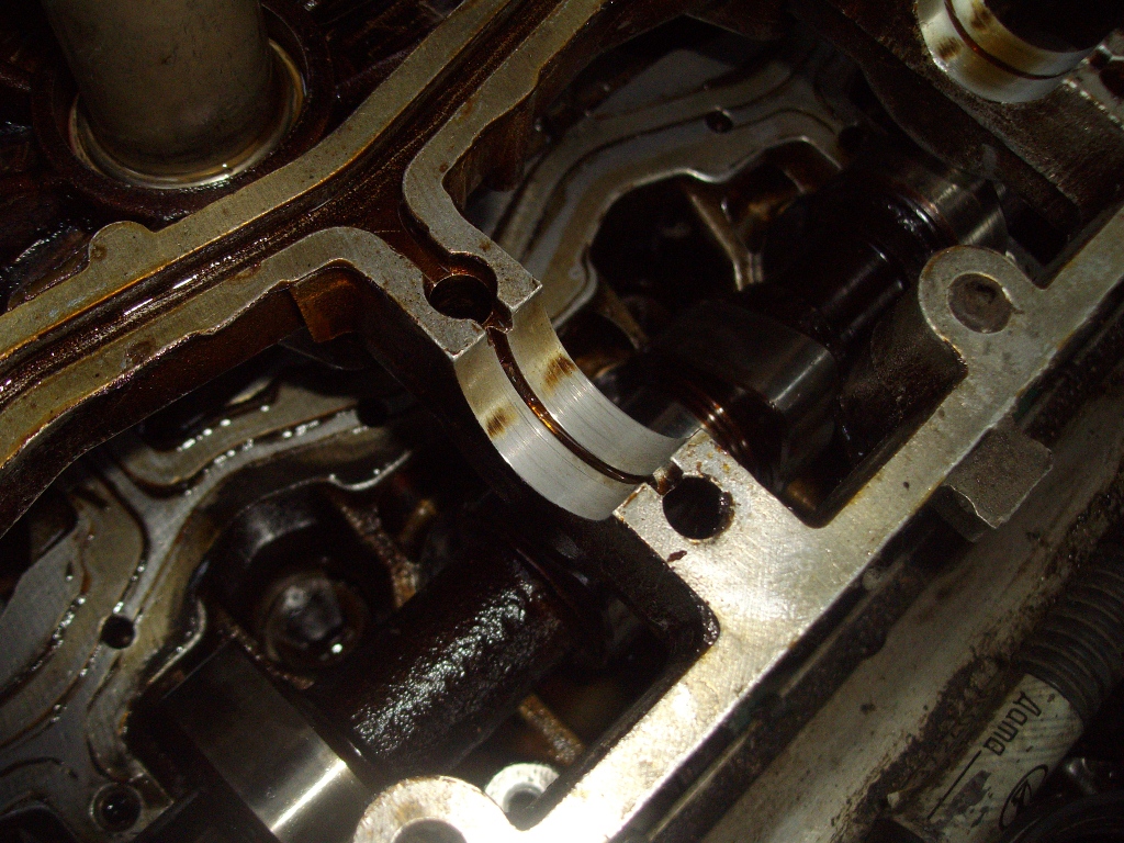

после обрыва грм загнуло клапана. Менял сам, все собрал, все работает. Но появилась проблемма - На прогретую, на холостых стала моргать лампа давления масла. и со временем (~500км проехал) ситуация становилась только хуже. Лампочка уже не моргала а горела даже при 1200 об/мин.
Что делал (по порядку):
-заменил маслянный фильтр, датчик давления масла;
-залил масло по гуще(было GM 5в30, залил лукойл 10в40),заменил маслоприемник и фильтр;
-заменил маслонасос, масло залил лукойл 15в40(проехал на нем 70км только)
-залил промывку HiGear на которой нужно проехать 100-200км.
В итоге ничего не помогло.
Встал выбор что смотреть дальше- вкладыши коленвала или ГБЦ. т.к. вкладыши сравнительно недавно менялись полез в ГБЦ.
Нашел! Шейки распредвалов стерты до ужаса. Как сказал отец что так могло случиться только от попадания песка или чего то подобного(как я теперь думаю что это могла быть притирочная паста...)
Шейки стерты все на обоих валах. Постель вроде в норме, задиров на ней нету и поверхность не идеально, но достаточно гладкая.
Вопросы.
как можно понять: менять ГБЦ или она еще жива(размеры или еще как то)?
Если я сейчас все промою, заменю масло, и поставлю новые валы, а потом поеду на эстакаду смотреть колено и вкладыши, есть ли шанс запороть новые распредвалы?
И что нужно иметь ввиду при замене валов?
Фото завтра загружу.
Если что то не понятно описал, прошу прощения, исправлюсь)
Заранее благодарю за любую помощь) Ни гвоздя, ни жезла!=)

поменяй распреды осмотри гбц.следов подтеков масла не было со стороны грм?такой износ шеек распредвалов может быть из-за недостатка давки масла.ждем фото.
Henz
нет, все сухо.. и было сухо и сейчас сухо.
тоже так и подумал, но во первых отец всю жизнь с металлом работает, и говорит что от масляного голодания разбило бы постель, а не валы. а во вторых по сути лампа то горела не долго, т.к. я всегда старался держать обороты(даже тормозить левой ногой научился без рывков=))
хотя все может быть..) буду смотреть.. денег на валы пока нету. а фото часов в 10 вечера сегодня обязательно закину.
Михалыч Motors
просто попадались такие моторы-менял распреды и все норм давление поднимается и гидрики молчали.

Михалыч Motors
судя по фото износ то маленький!!!
Henz
ну... это еще и фото такие) на ошупь сильно чуствуются, очень много борозд... а как можно определить износ? только на глаз и на ощупь? или же есть более точный способ?
Михалыч Motors
микрометр.штангель.
Henz
микрометр.штангель.
попробую найти размеры..) спасибо)

1 апреля 2012 можешь шлифовать распредвал, только потом надо фрезеровать постель.
1 апреля 2012 НТЦ автоваза даёт слудующий размер-валы 2112,диаметр опорных шеек не менее,мм-23,92,всё,что менее выбраковывается.
turbobazar.ru›showthread.php?t=11547 копия ещё

Я поддержу мнение о неправильной прокладке ГБЦ, потому что судя по фоткам, собрано было не на силиконовом герметике (ошмётками которого напрочь забивает каналы), поэтому переклейка смысла не имеет.
Хотя возможны еще варианты, например заклиненый клапан в подающем канале башки или кусок какого-то мусора, частично перекрывающий канал.

Считаю что кулачки вторичны поотношению к шейка в данном случае. Шейки масло подпирает кулачки просто купаються.
Во всей ГБЦ не хватало масла это уже система. В общем валы и должны пойти в утиль так как их легче поменять и изготовить чем постель помоему.
Я бы не рисковал если после сборки башки снова вылезит такой трабл с маслом.

ну по идее да. возможно что плохо работал насос+ приемник забит был + масло жиденькое- потому и стерло валы. и теперь когда я все это заменил остались только валы=)
Добавлено спустя 3 минуты 1 секунду:
ну я надеюсь что от того что лампа пару раз моргнет ничего не будет. просто сейчас все разобрано во дворе, а проверять колено лёжа не самый удобный способ. вот и хочу собрать все как надо, а там уже смотреть, решилась проблема или нет.

Henz писал(а):
А что значит переклейка?) чтото понять не могу)
Это значит разобрать и собрать заново Smile. Поскольку маслоподводящие каналы для распредов будут нормально функционировать только в том случае, если распредвальная постель хорошо (без зазоров и перекосов) прижата к ГБЦ. В противном случае через "неплотность" масло будет тупо стравливаться.
Есть еще "подколка" с направляющими постели: перед сборкой их желательно усадить, то есть простучать молоточком.
Henz писал(а):
что за клапан там? где примерно находится?
С клапаном сложнее. Он запрессован в основной маслоканал снизу головы. Без снятия до него не добраться.
