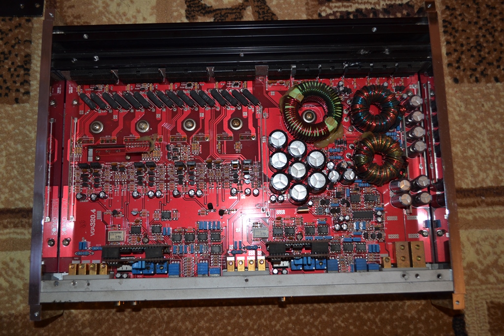

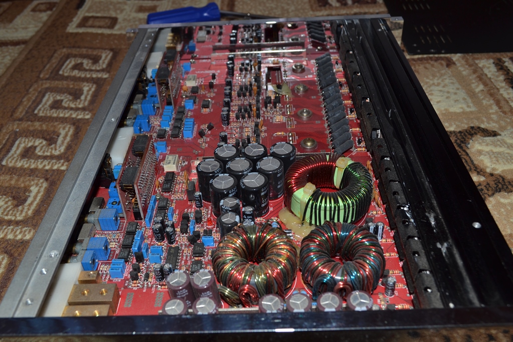

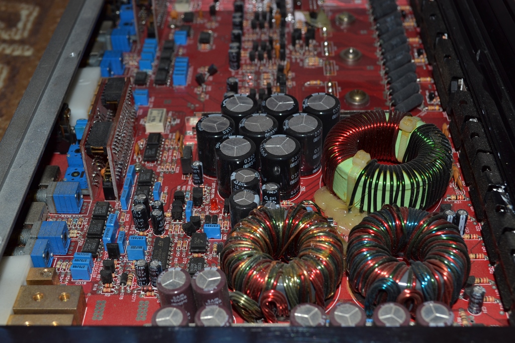

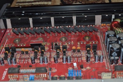

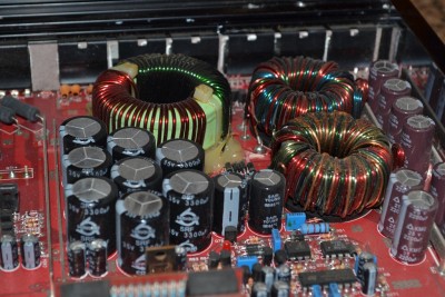

А про такого зверя что расскажете?
Размер файла: 523.5 KB
Просмотрено: 445 раз(а)
Размер файла: 459.25 KB
Просмотрено: 431 раз(а)
Размер файла: 459.72 KB
Просмотрено: 417 раз(а)
Размер файла: 460.97 KB
Просмотрено: 430 раз(а)
Размер файла: 437.26 KB
Просмотрено: 406 раз(а)
Размер файла: 460.13 KB
Просмотрено: 418 раз(а)
Вадя™
стандартный 4-х канальник..
судя по емкостям вторички на 33 В, реальное питание 30 В на плече..
моща , на которой ещу будет звук, Ватт 50.
из достоинств- сдвоенный ИБН, и неплохая обвязка по питанию.
из минусов- нет сдвоек на выходе , значит 2 Ома не его вариант, работать будет, но..
ну и не люблю лично я такую схемотехнику УМ , о 8-ми транзисторах...
общее резюме- кое в чем старались не китаить
