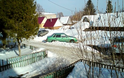

Машина в семье с новья и была куплена как ваз 21099. Сначала на ней катались родители, а последние чуть более 10-ти лет эксплуатирую уже я. Чисто как рабочая лошадка данная модель просто незаменима по наличию и стоимости запчастей, расходу топлива итд, но со временем состояние кузова и всего остального потребовало серьёзного вмешательства. В результате было принято решение заняться авто в плотную и не просто сделать ремонт, а значительно модернизировать. Это привело к почти полной замене кузова. Также, вместо бывшего карбюраторного двигателя был установлен инжектор. Салон, потолок, двери, багажник, подкапотное пространство — получили шумоизоляцию. Покраской занимался сам, но сначала пришлось познать эту тему. Хоть и не с первого раза, но вроде получилось нормально. Машина простояла чуть более года в боксе пока я неспешно ею занимался. В итоге 21099 эволюционировал в 2115 (за исключением багажника). В конце прикладываю фото как она теперь выглядит.

2115_1280_800.jpg |
зад оставили от 099 |
1013,31 KB |
389 раз(а) |
![2115_1280_800.jpg](files/thumbs/t_2115_1280_800_979.jpg)
