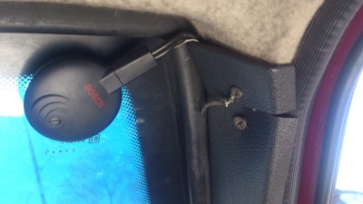

Вот такая антеннка мне досталась вместе с Самарой.
Пашет очень плохо. На юге Москвы вообще некоторые станции не ловит.
Что можно сделать, чтобы усилить сигнал?
Убрать нафиг это "устройство" и натянуть проволоку? (
) Ужас.

Eddie писал(а):Что можно сделать, чтобы усилить сигнал?
Переклеить из угла в центр и усы (купить новые за 120 р.) наклеить не углом, а прямо.

-Viewer- писал(а):усы (купить новые за 120 р.) наклеить не углом, а прямо.
Не совсем понял. Что сказать менеджеру, чтобы "усы" поискал?
И еще. Если удлинять проводку, обязательно спаивать? Или достаточно зачистить и скрутить нормально провода?
Сообщения: 10114
Откуда: Тульская область
Авто: Passat B5 1.8T AEB
Eddie писал(а):Не совсем понял. Что сказать менеджеру, чтобы "усы" поискал?
Да, усы для антенны Бош. Те кто такие вещи продаёт знает что это такое
Eddie писал(а):Если удлинять проводку, обязательно спаивать?
Не обязательно.

Купил в магазине Русь "Запасной комплект усов для антенны Bosch (и Орион)".
Не 120 у нас, а 86 рублей.
Вечером поставлю.
Спасибо за совет.
Сообщения: 13620
Откуда: Местный я...
-Viewer- писал(а):не углом, а прямо.
соблюсти расстояние от железа и шелкографии ,а так же тонировки металлизированной ,в 5 см...так и называется ремкомплект антенны бош,ни в коем случае не брать ОРИОН , гавненое качество

Suse писал(а):ни в коем случае не брать ОРИОН , гавненое качество
Пока наклеил Орион. Выеду из своего района, будет говно, заменю.

Уже попробовал. Реальное говно.
Как было, так и осталось.
Сообщения: 10114
Eddie писал(а):Как было, так и осталось.
Странно. Проверь, приходит ли на антенну плюс питания и заодно нет ли в машине какой-нить жуткой "глушилки", типа втыкаемого в прикуриватель кетайского адаптера для регистратора или зарядника для телефона.

не там усики реально говно ,чуть сильнее и лопнули ,я когда впервые раз взял жутко изматерился) петельки в антенна заводить говно ,скотч гавно,полоски тоже из гоана ,погляди на Али ) я брал Железногорские ,стояли на 10 рублей дороже ,но сразу видно , хороший продукт

Suse писал(а):не там усики реально г@$но
Они и в комплекте с антенной ничуть не лучше. Плюс ты ещё и не тот комплект взял, т.к. у правильного комплекта:
нету, а есть квадратик с дыркой.
Если ч0, "устриц ел" в виде двух комплектов.

Если я на пробу сниму крышку антенны в машине. Такой же проводок прижму к штырьку, к которому крепятся усы, и ничего не изменится. Это ведь будет значить, что проблема не в антенне, а в проводке от магнитолы до антенны. Так?
Сообщения: 13620
Ты прижмешь антенну ,у меня к бошу ,два кусочка витой пары за место усов ))) доволен))приложить проводки и заработает ,значит трабла в усах ,проводок от антенны до патифона ,часто не причем
