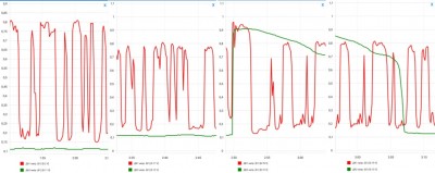

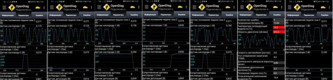

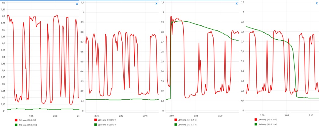

вот скрины ещё с лямбды, кто понимает в этом что?
Описание: опен
Размер файла: 116.91 KB
Просмотрено: 191 раз(а)
Описание: лямбда
Размер файла: 105.08 KB
Просмотрено: 166 раз(а)

ДК не реагирует на бензин , он видит исключительно кислород Wink При пропусках , или подсосе на выхлопе как раз это и происходит - ДК видит кислород и обогащает смесь ...

Вот этого делать очень не желательно. Или менять кат, или отключать в прошивке. У тебя по скринам он показывает погоду на Луне.
