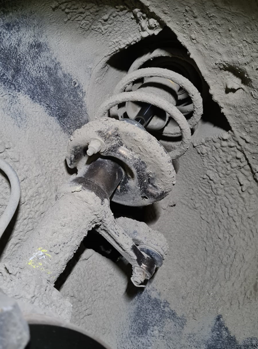

Передние пружины у приоры бочкообразные должны быть или прямые? везде бочкообразные, а у меня прямые.
2012г, 2172

Я что-то тоже цилиндрических не встречал, правда и заглядывал туда только паре Приор. Pardon
Машину б/у брал? Прежний хозя может чего наколхозил? Pardon
Только бочкообразные шли с завода.

Это самопал
Даже болтом закрепили, тк она не оттуда
Тоже долго гадал, что там за болт такой в чашке... facepalm
болт
pst
kazak1102, дык его там не должно быть! Я уж напугался, что Автоваз в конструкцию передней подвески внедрил какое-то незадокументированное ноу-хау. facepalm
Слава Богу, алекс спб меня уберёг от лишних телодвижений по поиску инфы по данному вопросу. Smile

По теме-пружины от десятки поставили наверное facepalm
А так на приоре бочки стоят спереди.
Дык это мы уже одуплили... болт то там зачем? wwow
