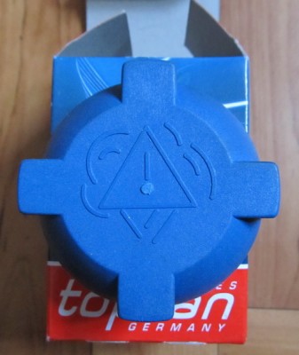

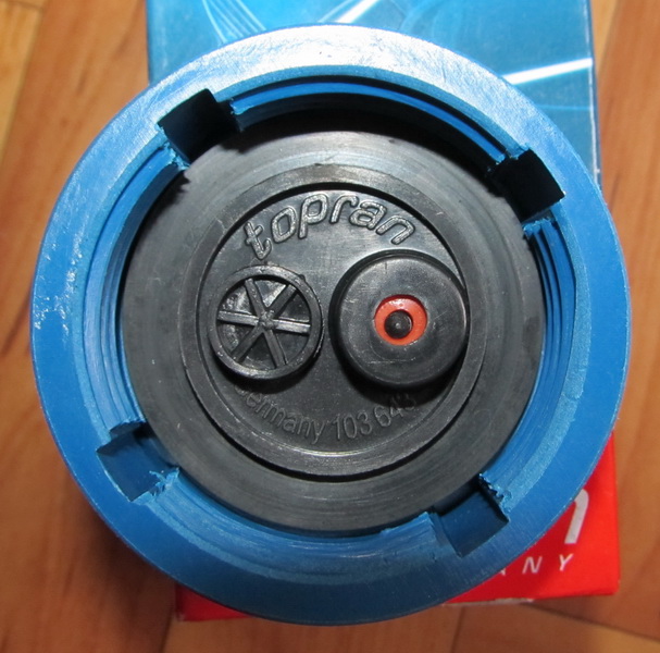

Купил для пробы вот такой.
Кто ставил, как она в деле?
Написано ВАЗ-2108, ГАЗ.
брат шумы писал(а):купил сегодня за 100 ре крышку мейд ин германия серо-голубого цвета.на вид хорошо сделана.посмотрим,что в жизни
Такую?

Рена писал(а):Купил для пробы вот такой.
у меня похожая стоит уже полгода.100% гарантии не дам,но скорей всего такая же.покупал за 100 ре.единственное,что моя была без упаковки.а так вроде работает,хотя х/з знает,я под капот давно не заглядывал
Рена
Сообщения: 8193
брат шумы
Щяс буду разбирать...
конструктив какой то непонятный на первый взгляд
