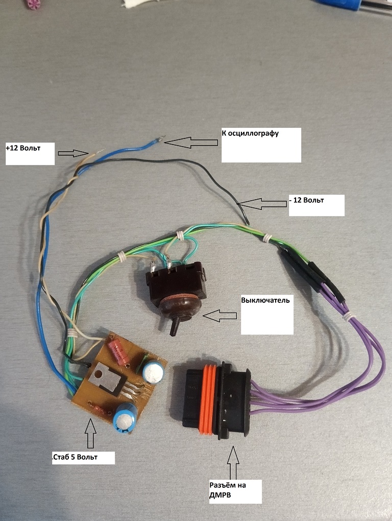

Вообще, лучше всего сей процесс на снятом ДМРВ производить, т.е. на столе. Но нужна будет вышеупомянутая приблуда (тупой 5-ти Вольтный стабилизатор), т.к. на ДМРВ нужно помимо 12-ти Вольт подавать ещё и опорные 5. Так будет гораздо корректней замер переходного процесса, ибо про состояние 5-ти Вольтного стаба в ЭБУ (от которого и получаются опорные 5 Вольт) в большинстве случаев никогда не известно.
Картинко ниже...

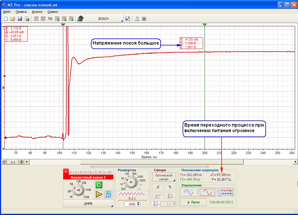

Про осциллку дохлого ДМРВ....
Размер файла: 250.21 KB
Просмотрено: 35 раз(а)
Festival58
angtar круть.
а картинки такого дмрв(дохлый) при "газ в полик" нету ? очень любопытно
какой фронт будет у норм и плохого

angtar Good
+100500. Я такую же хотел выложить, только со своего Тульского DISco, но... ноут дриснул... У меня траур. facepalm
Сформулируй свою хотелку понятней. Какой, нафиг, фронт у ламинарного сигнала при тапкефпол? wwow
Зачем тебе это? Вот картинко выше однозначно приговаривает ДМРВ. supercool
Чего ещё то нужно? Pardon

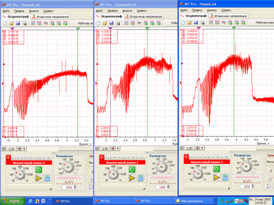

Не знаю, это газ в пол или нет, но есть такая:
Размер файла: 82.14 KB
Просмотрено: 41 раз(а)
Вообще неинформативно... Pardon
Как сказал бы мой учитель - "В каждом рисунке - солнце!".
Эксперимент есть смысл ставить только тогда, когда на 100% известны входные параметры и хотя бы на 20 процентов известен исход.
Всё остальное - шарлатанство, не имеющее ничего общего с научным экспериментом. lol1
Ещё раз... при включении питания, переходной процесс ДМРВ ОБЯЗАН уложиться в 20 мс. lol1
Все остальные "изыскания" - это Ваши "хотелки"... supercool
