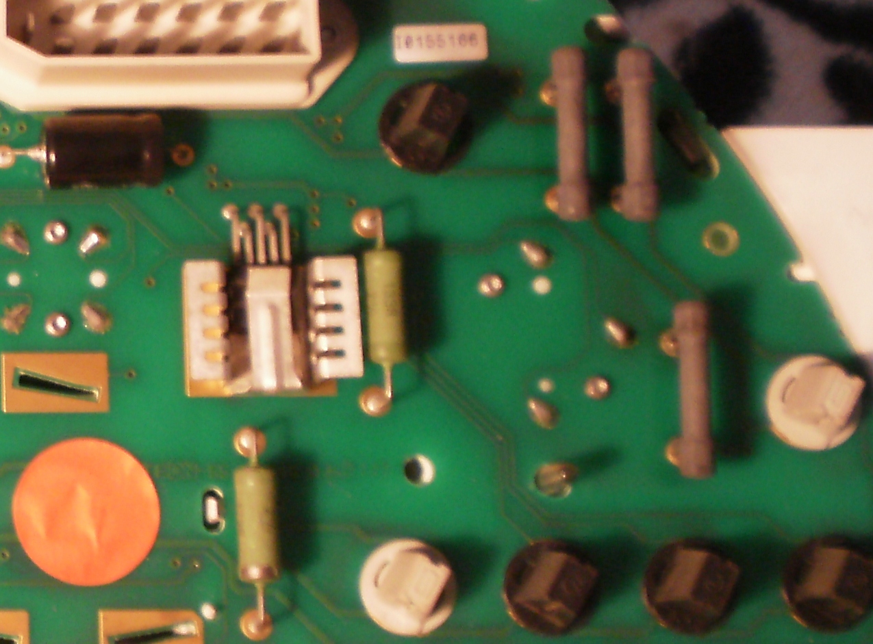

Всем здравствуйте! Чинил гену (отгорела одна обмотка ну и два диода) воткнул РН 93.3702 благо подкова была на 8 диодов так что вместо двух выгоревших включили "запасные". Классный результат. Роману Т респект. Вот токо лампочка на приборке "теплиться".Приборка 2001 г хотя авто 2004. Между землей и проводом от гены на приборку где-то 65 ом. Выковырнул приборку , а что выкусывать, а что коротить? Фотку научусь выложу получше . До диоды выкорчеваны.

ОДЕССИТ ODESSIT
Главное на самых больших зеленых резисторах номиналы 130 ом а между проводом от гены и землей 65 ом . Что резеть ? Помогите.

Роман Торопов ©
ОДЕССИТ ODESSIT писал(а):
Что резеть ?
резать резистор(ы), который(е) от лампы "разряд" на замлю (минус/земля).
ОДЕССИТ ODESSIT
Cпасибо за такой быстрый отклик! Но я не спец в этом деле на моей приборке этих резисторов.... Никто именно на такой не выкусывал? Или как их тестером определить? Мечта чтоб кто то стрелочкой показал Smile А елси не выкусывать -самое "страшное" лампа неправильно сигнализировать будет? Или что то ещё. Если так -светится она не ярко. Бог бы с ней.
