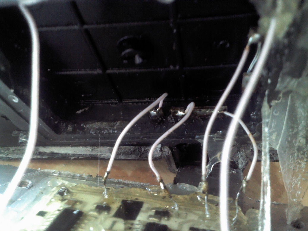

Фото 2 - паяться к плате даже и не стал пытаться. Припаялся к огрызкам штатных проводков. Кста, нифига не одуплил проблем с пайкой к этим проводкам предыдущих кабельщиков-спайщиков, ибо у меня к ним легко припаялись медные во фторопластовой оболочке проводки с использованием банального 40-ка ваттного паяльника и паяльного жира, взятого всё у тех же кабельщиков-спайщиков. Pardon
Всё это дело после пайки, в том числе и сами "огрызки", щедро было покрыто цапон-лаком, надеюсь, понятно , для чего. (Кста, если кто-то надумает паять этим жиром в плате... шибко не советую... Для сведения: есть нейтральный паяльный жир, а есть активный. Я паял активным... Гуглите)

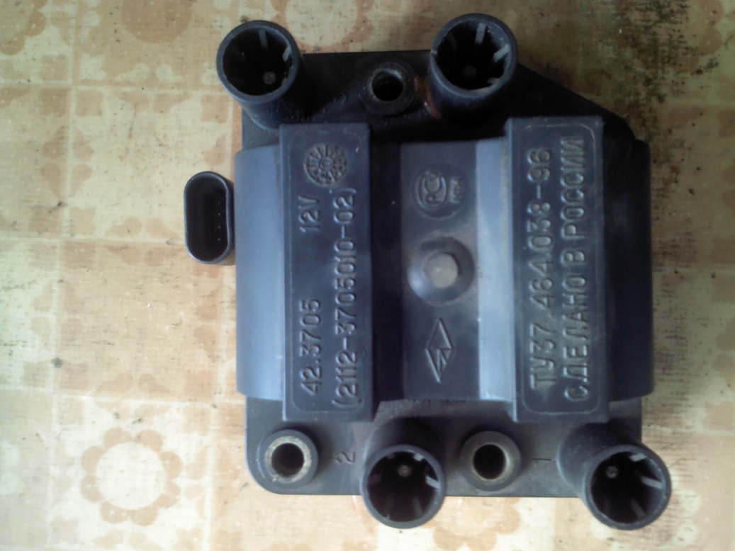

Фото 3 - вот с пайкой "сюда" пришлось повозжаться...но, всё тот же паяльный жир и 65-ти ваттный паяльник рУлят! Оторвать не смог! Smile

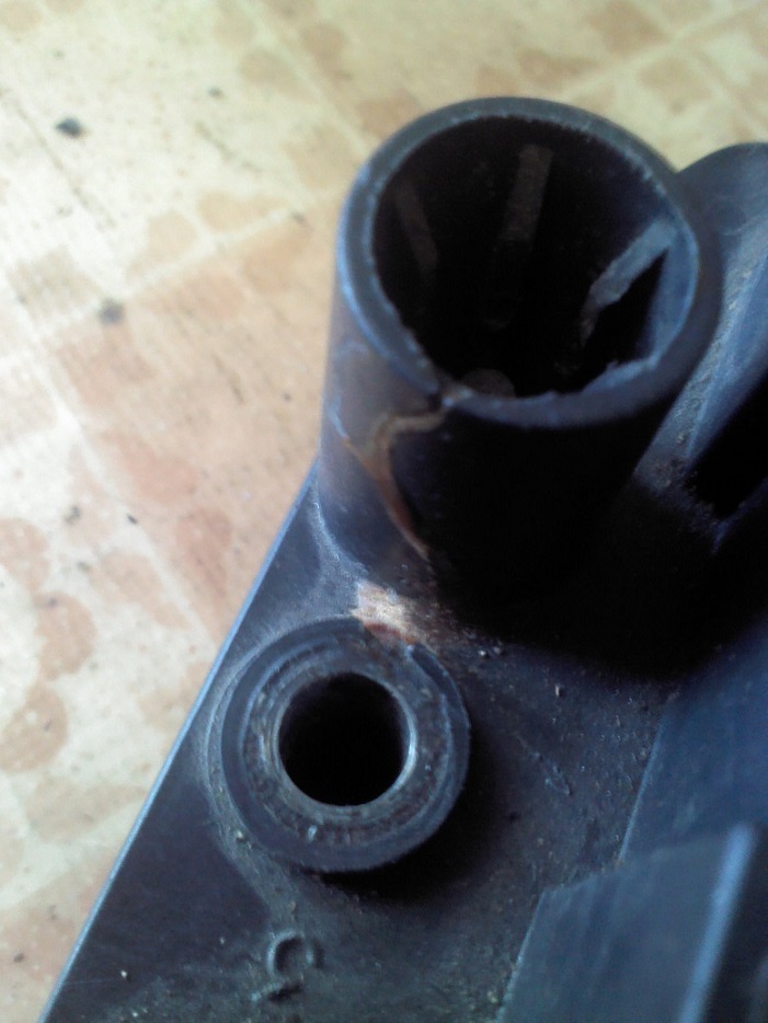

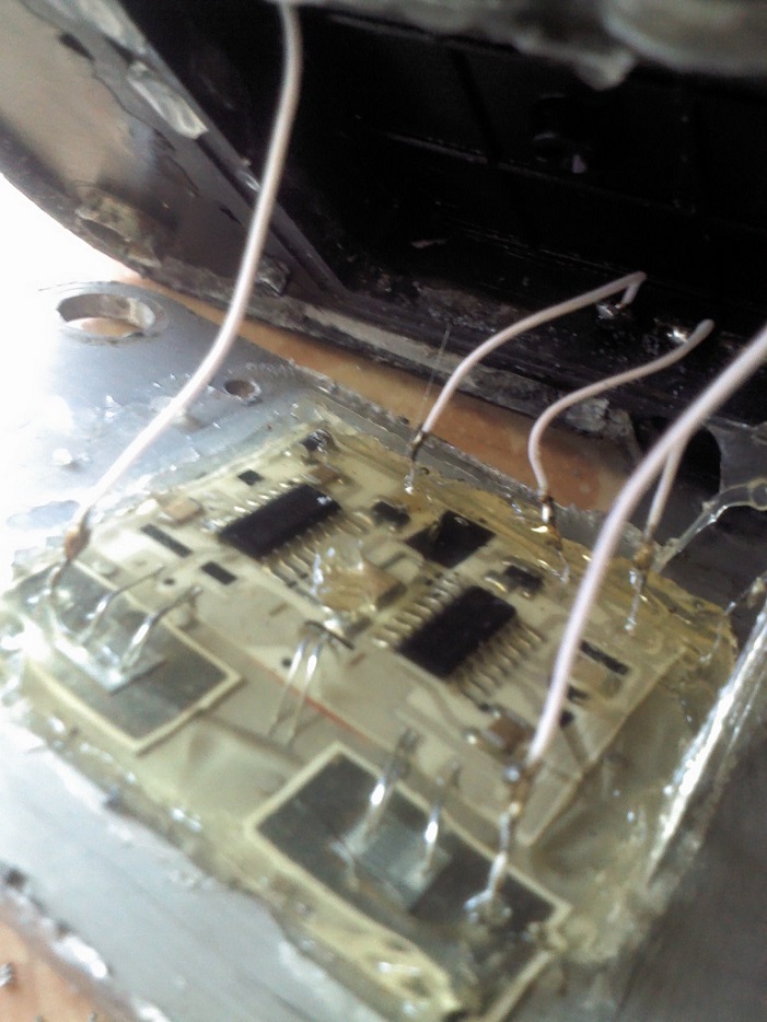

Фото 4 - истинная причина выхода модуля из строя. Сразу её не увидел (по причине спешки к "поляне" facepalm lol1 )
А сегодня отмыл (модуль же вечно на 8-ми клоповниках в гамне) и сразу увидел более тёмную, чем сам корпус, дорожку от вывода катухи на "дырку" с массой. Прошкрябал это место острым шилом и вуаля... гаревое дупло от вывода катухи до массы через вышеозначенную дырку!
Залил эпоксидкой. Модуль был протестирован "на столе" в течении 3-х минут на зазоре в 3 см - работает (для сведения, был у меня заводской модуль, забракованный "супер мастерами с СТО", который почти минуту держал зазор в 6 см! Кто в теме, тот поймёт о чём я). Есно, сей модуль на реальную авту для долгой эксплуатации никогда уже не встанет, но на подмену для проверки и убеждения - вполне. Smile
Так что парни, прежде, чем вскрывать модуль, осмотрите его внимательно, потому как если внешних косяков не увидите, то внутренние Вы вряд ли устраните. Wink

Переходим к твоему отчёту. Модуль - как у меня. Все обозначения на лицевой стороне и внешний вид совпадают полностью. Но один из коммутаторов расположен по-другому. Отчётов о ремонте таких модулей нашёл только один, и именно он не желал паяться. Поэтому решил сначала спросить у участников экспериментов, только у них за 8 лет уже подписка слетела, или они забросили форум.
Я в этих проводках сомневаюсь. Кажется, стоит несколько раз двинуть их влево-вправо, и они сломаются. К тому же, на левом крайнем контакте из трёх рядом проводки вышли с корнем и остались на модуле. Возможно, это и есть тот самый "больной зуб". Так что без пайки на плате не обойтись. А место очень маленькое. И паста с горелкой не пойдёт - спалишь всё, и паять нужно тонким паяльником, стараясь не капнуть миллиметром мимо. Потому и спросил про клей.
Возможная причина сложности?
жду тапкоф ф спину

Фото 1 - ясно из названия.

Лично на моей стоит такой же, как вот на фото №1, стоит с момента покупки авты, т.е. с 2006-го года... не дохнет. Pardon
