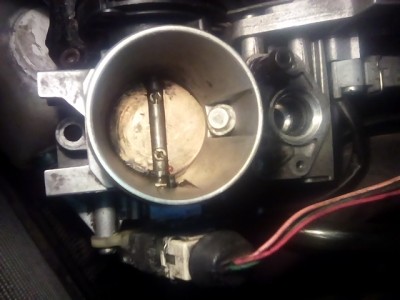

Ситрогон писал(а):Затем протянул через корпус рхх - шланчик..
Как, Карл...Как?
Просто зная, как устроен ВАЗовский РХХ, лично я себе слабо представляю, как ты это сделал.
Т.е. ты в устройстве, которое по замыслу конструкторов обязано было быть герметичным, искусственно, т.е. преднамеренно сделал дырки и "пропустил" воздух "сквозика" ?
Дык если так, то чо получается то? Ты поменял шило на мыло или у тебя в ДУ в канале, который перекрывался штоком РХХ проблемы, раз ты его таким экзотическим образом "обошёл"?

NAUexx Он в дросселе, входящий канал воздуха к рхх заткнул(как я понял). Поэтому шланг с краником работает.

d.dmitry, да это то ежу понятно...
Я не понял, как он через ВАЗовский РХХ "сквозика" организовал? Дырку в корпусе просверлил и штуцер что ли припаял?
Но, самое главное - непонятно, ЗАЧЕМ? Ведь по сути, он сделал то же, что до этого делал РХХ! И если он (РХХ) косячил, так он и тут будет косячить !Или таки с перекрываемым каналом в ДУ чо-то не тогось?
Так тогда получается, что РХХ то тут не при делах!
Ведь по сути, то что сколхожено - есть обход старого канала в ДУ средствами того же "косячного" РХХ!
Или я - китайский лётчик?
d.dmitry
Сообщения: 4307
Откуда: Краснодар
NAUexx Дырку насквозь он недавно сверлил, болт вставлял, фото было. Потроха рхх выпотрошены, не работают.
Сейчас болт убрал, на его место шланг закрепил както.
Смысл в ручном регулировании, эксперимент.

Ситрогон
На форуме 8 лет
Сообщения: 777
Откуда: ЮФО
Авто: Citroen-Xantia
Так, дык, а чего тут такова?
Я удалил моторчик, и в корпус засунул шланчик, который выходит через просверленую жопку РХХи
Теперь воздух идёт сквозь РХХ, посредством крантика. Ну а штатное отверстие в дросселе - я заглушимши болтиком в резиновой оболочке.

d.dmitry
Сообщения: 4307
Откуда: Краснодар
СитрогонБолт внутри дросселя должен очень хорошо держатся, а то плохо сделает движку если отвалится.
Тряпка пропитаная клеем момент, побезопаснее было бы.

d.dmitry писал(а):Болт внутри дросселя должен очень хорошо держатся, а то плохо сделает движку если отвалится.
Этот болт сдобрен герметиком и ввинчен в кусок резиново шланга. Вывалиться у него нет никаких шансов!
Кстати, я узнавал про этот загадошный движок с двумя РХХ..
Это система Motronik MP3.2. О нём очень мало инфы, даже опытные ситроводы почти ничего не знают о нём.
Добавлено спустя 13 минут 8 секунд:
И это не Вазовский рхх, а штатный Magneti-Marelli
