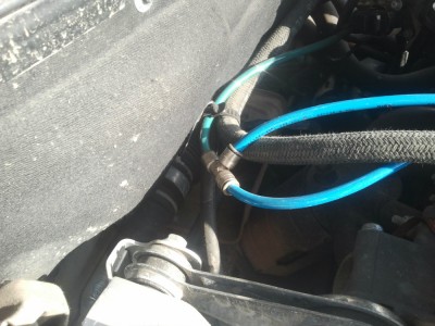

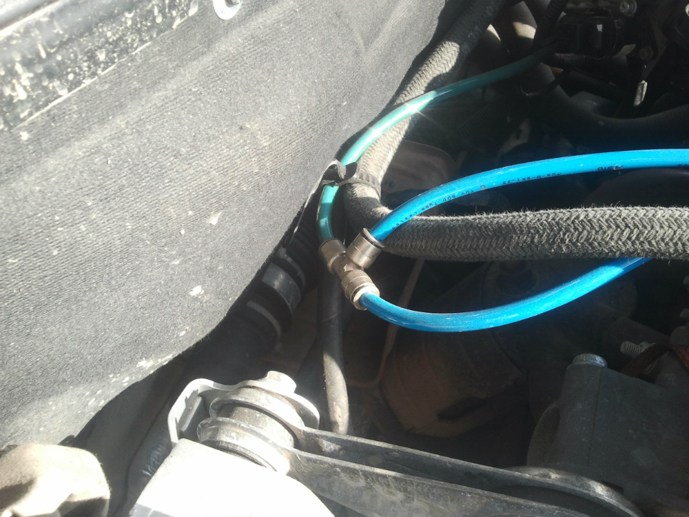

Чуть усовершенствовал сею доработку подключив к аспирации ещё одну дырку ресивера, эффект улучшился. Мне, как любителю ездить на повышенной передаче тяга двигателя на низах очень благотворно сказывается. Я по городу на пятой в основном катаюсь, если только чуть в гору дорога пошла, то на четвёртую перескакиваю...

смысл от тройника? больще воздуха то непройдет все равно, хоть десять ответвлений сделай facepalm
