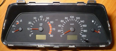

4lexandr, на приборке есть вольтметр.

Видимо не на моей машине Pardon 14 2004 год

4lexandr писал(а):
14 2004 год
4lexandr, что, не такая?

4lexandr
Такая, но как бы я не щелкал кнопку и не зажимал, вольтметра найти не могу
Сергей050582
в ней нет вольметра, слева часы и термометр, справа пробег и все..
п1627кк
Вот как. У меня приборка 2010 г., вольтметр есть...
