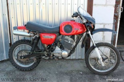

Когда мне было лет 14-16, я заваркой ссал от этого экземпляра.
Ява нервно курила в сторонке...
Ой... ща начнётся....
торантино
Сообщения: 7299
Откуда: Барнаул
Авто: ВАЗ 093 карб. 2000 г.
NAUexx писал(а):Ява нервно курила в сторонке...
А ничего не начнётся.
Ява для души. Спорт для отжига.
