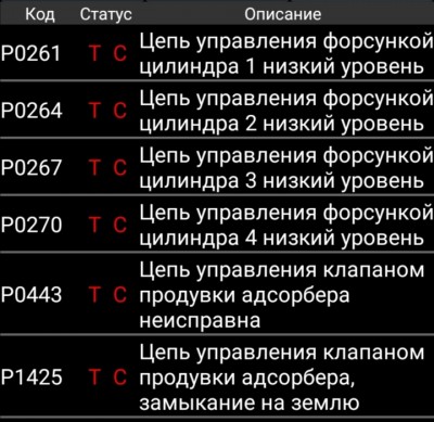

Добавлено спустя 5 минут 50 секунд:
Может эти мозги не подходят? Продавец сказал, что там какая-то инженерная прошивка установлена
Добавлено спустя 7 минут 25 секунд:
Может быть это форсунки замыкают? Как проверить?
Screenshot_20210105_225532.jpg |
140.96 KB |
110 раз(а) |

Максим110497 писал(а):Может быть это форсунки замыкают? Как проверить?
Фишка под капотом где-то возле рампы жгут на форсунки.фишку разъединяй и звони на массу контакты.звонится не должно.ни папа ни мама.

Kuban Dangerous писал(а):Максим110497 писал(а):Может быть это форсунки замыкают? Как проверить?
Ну ничего не звонится . Значит это из за прошивки? Продавец сказал там какая та инженерна прошивка
алекс спб
Сообщения: 6601
Откуда: Спб
Инженерная прошивка это возможность коррекции работы мотора онлайн на ходу с ноута ,под мощность и тд и тп.на твои проблемы она не должна влиять имхо
