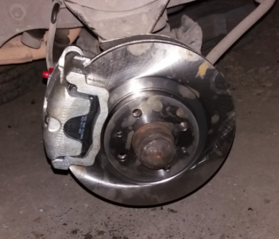

А правда что от двенашки 16- ти клапанной передние супорта на классику подходят и лучше работают чем родные? Просто повертел,покрутил- один цилиндр как - то не айс имхо.
Правда
Мне правда план-шайбы пришлось пошаркать напильником и рассверлить под болты,а так всё почти отлично. При резком торможении один раз машину так же закручивать начало как и на родных тормозах. Чё за фигня не знаю. Больше не стал экспериментировать. Со 170 до 100 (с горки перед камерой) машину почти не таскает и замедляется приятнее.
