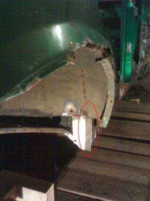

В том месте таз (арка сткана) сваривается с внутренним крылом,
Или я не понял, или ты. Если будешь там лазить, фото давай, нарисую которое место. Да и вообще фоток надо поболе. Текст для тех то уже лазил. А фотки они как комиксы, даже детям понятны, Smile Даже если не все сразу Wink

Ты про это место...??? На фото вроде всё понятно, как он там вяжется...

Вроде похоже. Pardon Походу две детали, стык по пунктиру? Дыра где нарисовал примерно. Сам тазик меняли в сборе со стаканом, а тут видимо другая деталь, типа не договаривались, типа пусть дыра будет, под локером не видно pst

gr67
Ну да...соединение внутренней и наружной арок.
Так я ж тебе про то и тёр...
