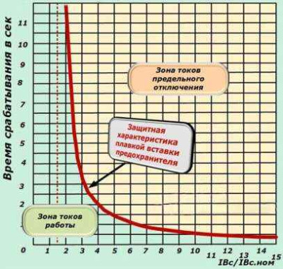

За какое время* должен разорвать цепь плавкий предохранитель?
Для стандартного предохранителя: Когда ток превысил 2 номинала - 10 сек, 10 номиналов - 0,5 сек
Описание: примерное время срабатывания
Размер файла: 27.45 KB
Просмотрено: 29 раз(а)

Это для всех или автомобильных?
Это для стандартных. Автомобильные относятся к стандартным.
Еще есть быстродействующие и вроде медленные.
Этот график может меняться от температуры воздуха, от массы всего крепежа предохранителя и потоков воздуха (при движении). Поэтому график приблизительный.

Spersспасибо, нормальная такая картинка 🙃
