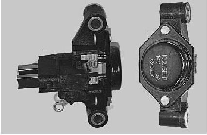

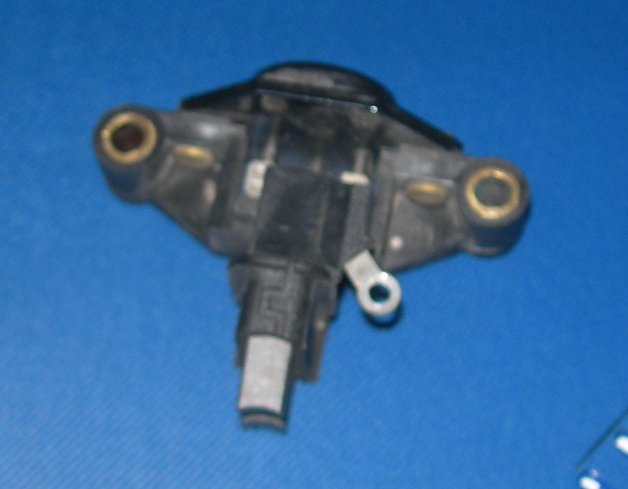

Не могу найти данный РН с целью замены (напряжение на клеммах гены 11.8в)
может есть вариант заменить его на аналогичный малой кровью?

Fox_y
вот еще картинка из РЭ

ksv71
самое обидное что на этой гене, это не катек, а другая контора, в большинстве случаев виноват диодный мост, который трудно тоже найти в продаже, но есть, если поискать, мост в районе 600р, реле 160, поискать можно в газелевских магазах, аналогичный по начинке генератор лепят на последние
Fox_y
Понятно, номер я нашел его "5102.3771.060", в магазинах такого нет..
Генератор 5102.3771 и его модификации, выпускаемый концерном "ПРАМО" по лицензии компании "Iskra" (Словения)
Автомобили: ВАЗ-2108i, ВАЗ-2109i, ВАЗ-2110i, ВАЗ-2111, ВАЗ-2112, ВАЗ-2113, ВАЗ-2114, ВАЗ-2115 и др.
Устанавливаемые заводом РН: ISKRA AER1614, 881.3701, 883.3702, Ы5102.3771.060
Аналог РН производства ВТН: 5102.3771.060
Напряжение регулирования с АБ при t°=(25 ± 2)°С и нагрузке генератора 5А, В 14,1± 0,1
Напряжение регулирования с АБ при t°=(25 ± 2)°С в диапазоне нагрузки генератора от 5А до 0,9•Imax, В 14,1± 0,4
