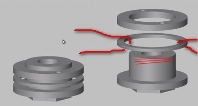

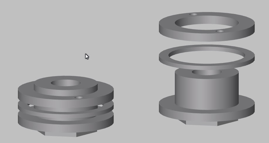

Фланец с резьбой на болгарку и внешней под толстую шайбу с ответной резьбой и дырками под болгарочный ключ... Между этими делами трос зажимается... А сам трос режется с учётом того, шо его надо складвать пополам, одевать на кольцо ещё одно, тонкое, концы троса связывать (я медной проволочкой перехватывал), шоб не падало никуда, потом ещё трос так же, и так, стоко, скоко надо... Далее это кольцо с тросами плотно одевается на фланец, (распределяешь по окружности плотно оцениваешь, сколько ещё троса надо, добавляешь), и зажимается кольцом с резьбой, и дырками под болгарочный ключ... И таких кольца с тросами там два...
Троса желательно резать чётко в размер, одинаковые... После сборки, навинчиваешь на болгарку, пускаешь на средних оборотах, и чистишь крупный абразивный камень для баллансировки (избавляемся от вибрации)... Процедура не долгая, и очень нужная... Болгарку надо беречь... Вибрации немного останется, в идеале не сделаешь, думаю...
Работаю на минимальных оборотах, и щётка с болгаркой целей будут, и чистит лучше, чем на больших...
Всё... Чертёж могу предоставить по-позже, не сегодня, лень...

kazak1102 писал(а):
шо его надо складывать пополам
U-образно и вокруг центрального болта?
Согнул, и на V повесил кольцо... Делаем "солнышко" (подсолнух, ромашка), дырка с лучами... hehe

Моаи писал(а):
нифига не понял
Уговорил... Сёдня чертёж начртаю... Very Happy

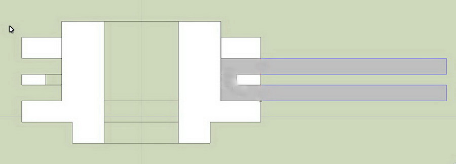

Моаи
Описание: Надеюсь, терь всё понятно...
Резьбы не прорисовывал... Муторно...
Размер файла: 41.01 KB
Просмотрено: 260 раз(а)

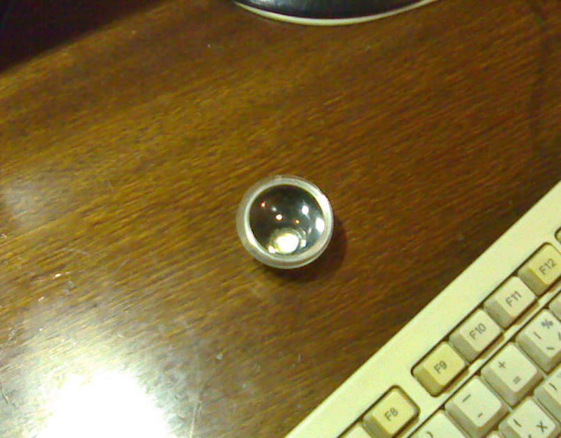

Вспомнил про свой фонарик с шикарным светодиодом и линзой... бысренько его раскидал, и подумал, а не сделать ли прямо завтра фонарь прям в маске...??? Very Happy
Размер файла: 175.4 KB
Просмотрено: 255 раз(а)

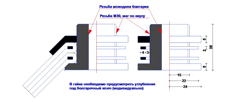

Обещанная зачистная щётка в двух вариантах, плоская и конус...
Размер файла: 79.62 KB
Просмотрено: 238 раз(а)
Описание: Для понимания сборки щётки рисунок:
Просмотрено: 225 раз(а)
Последний раз редактировалось: kazak1102 (02 Октября 2017 00:37), всего редактировалось 3 раз(а)
