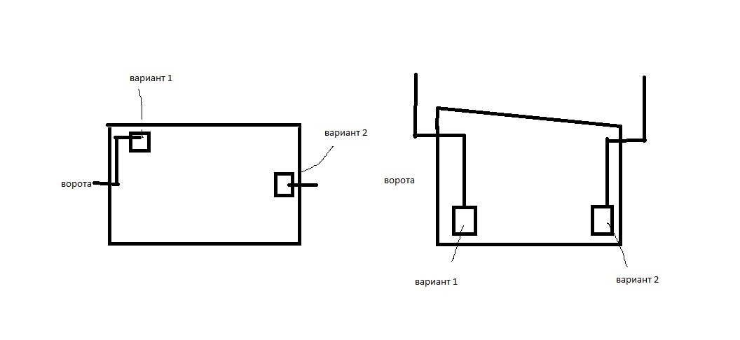

Почитал у многих стоят буржуйки,может кто подскажет? Тут припер с дачи печку,планировалась в баню,но не срослось... Отрезал все лишнее,получилась небольшая квадратная печка-типа буржуйка со 108 выходом трубы. Гараж капитальный:кирпич,утепленные ворота и потолок, размеры 5 на 7,однорядный то есть стена напротив ворот на улицу,потолок имеет наклон. Где лучше разместить печку? У меня два варианта,а вот как лучше? Второй варианте удобней,но думаю при растопке дым будет в гараж выходить и придется проветривать! И еще один вопрос,где купить трубу на дымоход? Обычную стальную,диаметром 100-110мм,в принципе даже отводы не нужны,просто прямую а там уже сам нарежу сварю. Мне не конкретно место надо,а как это происходит и где искать? В строительных магазинах нет,только дорогие жестяные,никогда не сталкивался поэтому и спрашиваю Pardon

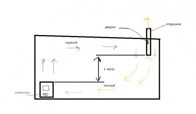

Раз ты собрался отапливать гараж,то есть глухое помещение с притоком воздуха со стороны ворот,то печку ставить возле ворот однозначно. Wink Справа или слева от них,решать тебе. По диагонали гаража в противоположном углу от печки делаем отдушину. То есть вертикальную трубу с выходом через крышу.
Торец трубы, если мерить от пола, должен быть выше уровня нагреваемой части печки ,примерно на 1метр. В этой же трубе под самым потолком,прорезаем ещё одно вентиляционное отверстие по диаметру трубы или чуть больше. Оно должно иметь возможность полностью закрываться дверкой с боку. Как у печки. Это отвестие нужно для быстрой вентиляции помещения,например выхлопных газов.
Далее смысл такой. Затопил печку. Холодный воздух на горение зайдёт с ворот и попадёт в поддувало по кратчайшему пути. То есть не будет охлаждать собой весь гараж.
Далее. Так же холодный воздух будет подтягиваться в помещение из за разряжения создаваемым вытяжной трубой. Как только он пройдёт сквозь щель под воротами или решеткой в нижней части ворот,которую надо сделать напротив печки. Он сразу же подтянется к горячей части печке. Далее он нагреется,станет менее плотным и поднимется вверх.
Своего рода наполнит собой помещение как воздушный шар.
На уровень торца, вытяжной трубы, будет опускаться охлаждённый и более влажный воздух,отдавший тепло стенам и потолку. Он всё равно будет теплее и легче чем забортный. Поэтому будет подниматься в трубу ,подтягивая свежую холодную порцию с ворот для замены.
В нижней части трубы полезно так же сделать заслонку для регулировки скорости воздухообмена в помещении. Та часть охлаждённого воздуха, которая не успеет проникнуть в вытяжную трубу,опуститься ниже, на пол, и направиться в сторону печки, навстречу воротам. Тем самым прогревая собой пол в гараже.
Чем ниже расположена нагреваемая часть печки относительно уровня пола-тем лучше. Good Скажем 5см от пола. Вот на этом уровне будет обратное движение воздуха к печке ,от противоположной стены. Чем ближе тёплый воздух к полу,тем больше он его прогреет и провентилирует,захватив тем самым макс.объём помещения.. Pardon Можно под печку выдолбить приямок,то есть заглубить её.

dermec писал(а):
в строительном магазине посмотреть из оцинковки
Про углы учту. Видел такие,они по цене как будто не оцинкованные,а как минимум посеребренные cry
dermec писал(а):
либо обратиться в ЖКО, там должны быть мастера по изготовлению этих конструкций..
Эти мастера денюшку запросят! Изготовить сам смогу,было б из чего Smile

торантино писал(а):
Чем ниже расположена нагреваемая часть печки относительно уровня пола-тем лучше. Good Скажем 5см от пола.Можно под печку выдолбить приямок,то есть заглубить её.
Немного коряво нарисовано,но вроде я правильно понял? Если делать приямок то поддувало с зольником будут ниже уровня пола или зольник тоже является нагреваемой частью? Pardon Спасибо за подробный ответ Good осталось найти трубу подходящую)

торантино
Нормально нарисовано и правильно всё понял.
Как бы да. Правда это не совсем удобно,поэтому с приямком можно не заморачиваться. Так обычно в банях делают. Или проще пол поднимают как помост. и делают его вентилируемым. Он тогда быстро с низу прогревается и хорошо сохнет.
Нагреваемая часть обычно топка и всё что выше. Просто при выборе печки лучше отдать предпочтение той, которая приземистая. У которой топка ниже к полу.
g8o8r8 писал(а):
Но дымоход должен быть наклонным
Не надо делать наклонный дымоход. Гемморой с тягой и системной чисткой трубы будет обеспечен.
Выигрышь по теплу будет незначительный ,так как площадь трубы и её длинна небольшая. Лучше на топку наварить радиаторов в виде обрезков труб или П-образного швеллера. Если сделаешь уклон больше 45гр. тяга в разы упадёт. В итоге дрова будут шаить, а не сгорать полностью и ещё дымить в помещение. Трубу надо будет минимум на 150. А в гараже это уже громоздко.

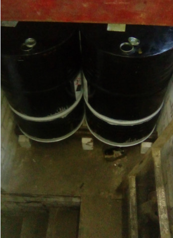

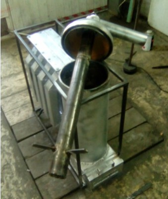

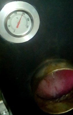

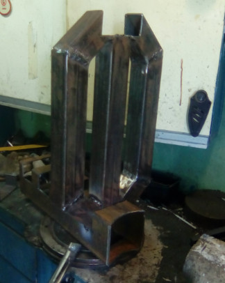

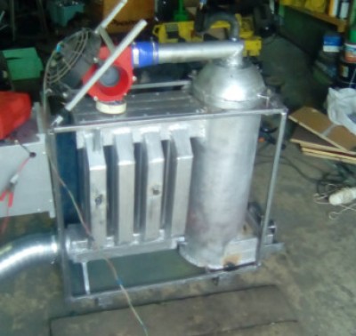

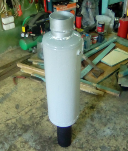

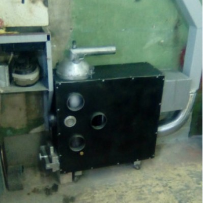

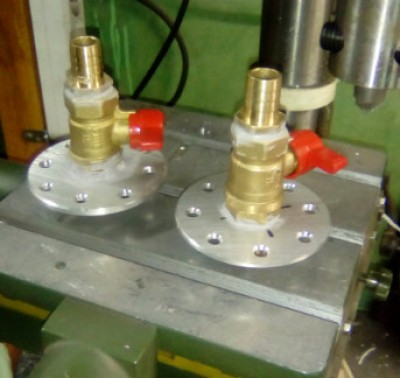

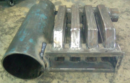

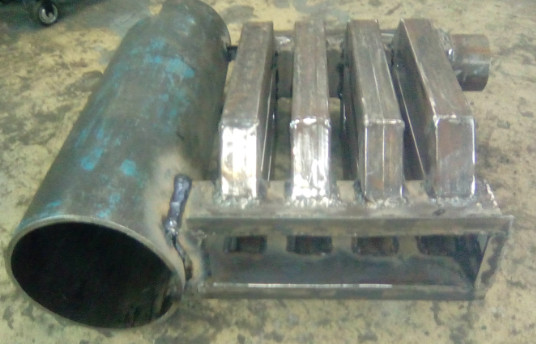

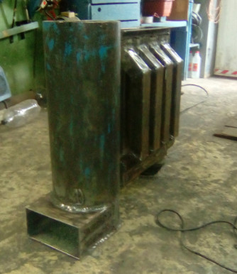

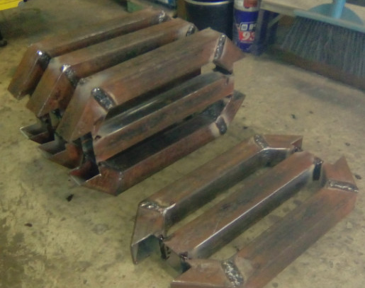

Всем привет.
Я в первые, в этом году жду холодов. Smile
Замутил себе калорифер на отработке.
До этого топился газовой пушкой на 10 квт. Большого балона хватало на 4 дня...
А в прошлом году меня вообще не заправили на газовой заправке... Причом не на одной. cry
И в это лето было решено делать печь на отработке. (Закрытого типа)
Вот фотки процесса. (Смотреть с низу в верх) (Чета лоханулся) cy
Добавлено спустя 30 минут 14 секунд:
Вот кинул краткое видео. (Уж простите что боком)
На видео треск вентилятора надува... это временно. Smile
https://youtu.be/w957sXHZZpg
Описание: Запасы на зиму.

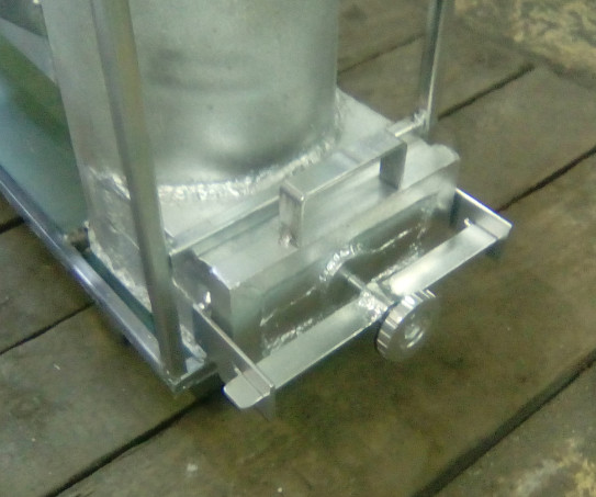

Размер файла: 36.45 KB
Просмотрено: 468 раз(а)
Описание: Кран в дно бочке
Размер файла: 33.51 KB
Просмотрено: 462 раз(а)

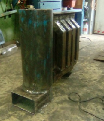

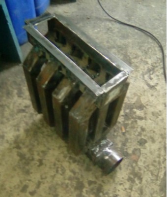

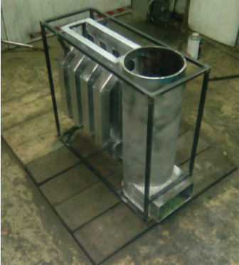

Описание: Печь (Без надувного мотора)
Размер файла: 28.44 KB
Просмотрено: 489 раз(а)
Описание: Температура выдуваемого воздуха
Размер файла: 92.25 KB
Просмотрено: 493 раз(а)
Описание: Пробный пуск 1
Размер файла: 34.03 KB
Просмотрено: 501 раз(а)
Размер файла: 56.96 KB
Просмотрено: 465 раз(а)
Размер файла: 41.48 KB
Просмотрено: 464 раз(а)
Размер файла: 35.34 KB
Просмотрено: 474 раз(а)
Размер файла: 39.27 KB
Размер файла: 50.18 KB
Просмотрено: 517 раз(а)
Описание: Батарея
Размер файла: 42.84 KB
Просмотрено: 508 раз(а)
Размер файла: 32.76 KB
Просмотрено: 532 раз(а)
Размер файла: 50.84 KB
Просмотрено: 449 раз(а)

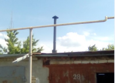

Описание: Вывел дымоход
Размер файла: 17.77 KB
Просмотрено: 500 раз(а)
Описание: Вставка чтобы не плавился рубероид (Сработала параноя)
Размер файла: 60.48 KB
g8o8r8
ТИТАНическая работа! И хороооооший запас отработки!
Браво!
ПавелР
Я смотрю у Вас по улице газ,затраты на разрешение и врезаться,не?
торантино
Всё серьёзно прям так. Не на авиационном заводе работаешь? Произведение искусства . Good Чем то на самогонный аппарат смахивает.
FIXIR
Я по расценкам не узнавал. И эта труба она заканчивается в месте с гаражами. Её чета не допровели.
Я даже и незнаю почему такую конструкцию сварил. Pardon
Места в гараже мало а хотелось теплоотдачи побольше. И чтобы рядом находящиеся вещи не поплавились. (В частности машина)
Вот такой конструктив и придумал.
Вернее подглядел в интернете... там есть подобные.

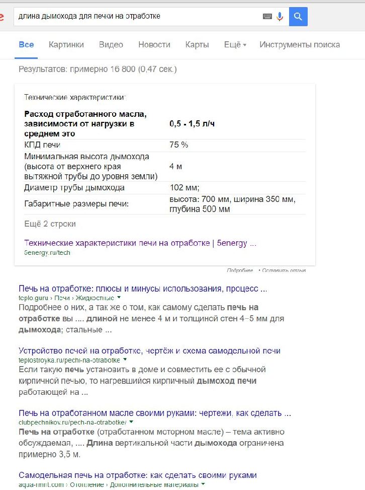

PiraTT

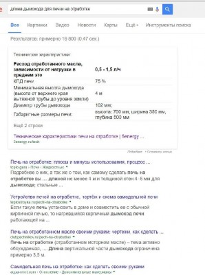

Есть у кого тут такая печь на отработке (фото не мое) ?
Установил, испытал. В общем проблема (или нет?): На минимуме работает нормально, а при большем открытии заслонки на нижнем баке (поддувала, заливной, хз как ее звать) начинает пыхать из отверстий в трубе. В чем причина?
ПавелР
Вытяжка правильно сделана?
Вроде около 4-ти метров от топки должна быть длина трубы..
Добавлено спустя 31 минуту 24 секунды:
PiraTT
