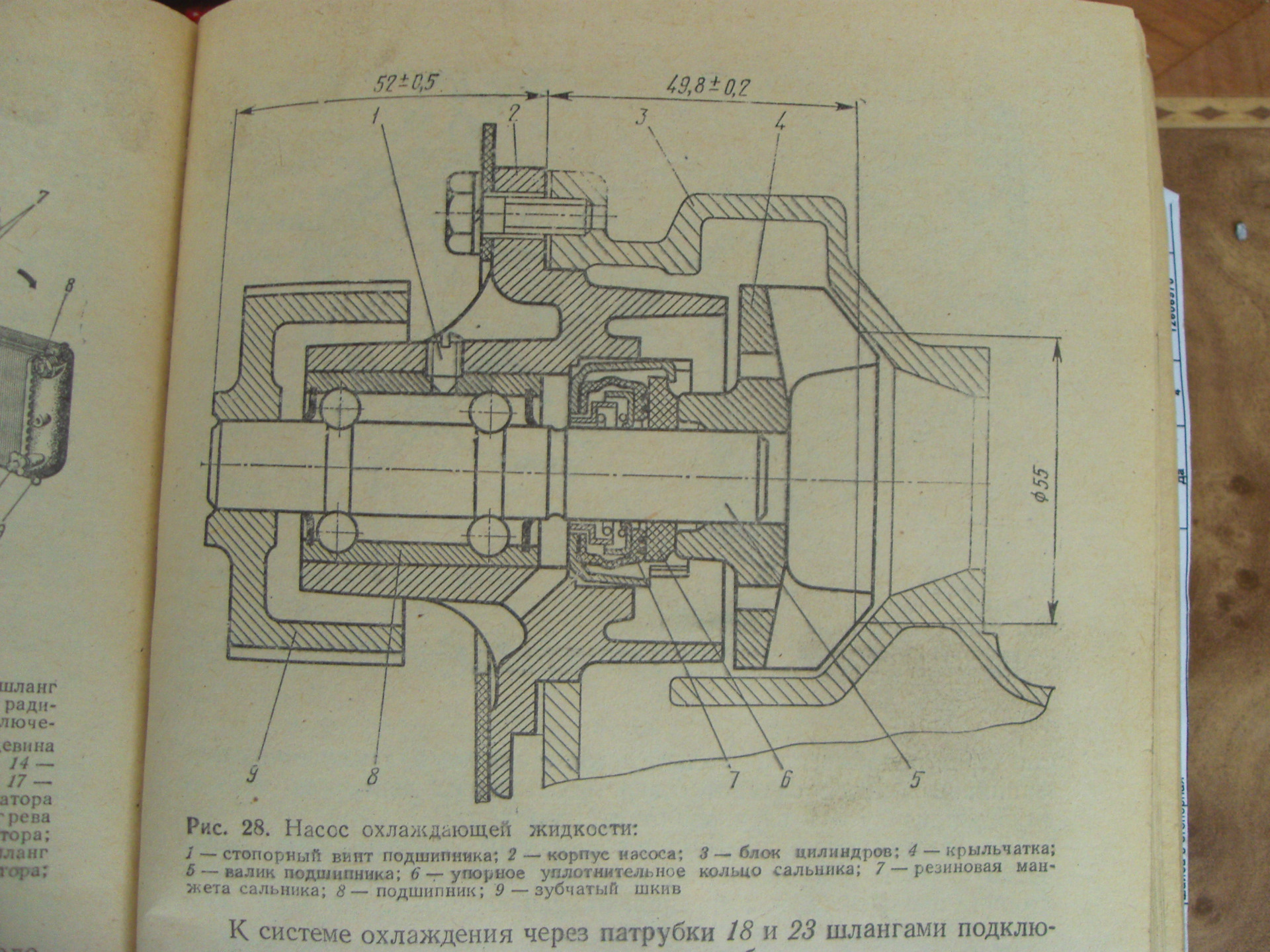

Вот размеры
Зря-не зря,сам то замерял?
Ты новую помпу воткнул?Опять как получилось?

витмаро, кстати спасибо, а то я потерял картинку/чертеж подобную.
Нет, я в это время работу работал.
Помпа стоит только на прокладке, паронит.
Зачем мерить - чтоб по возможности отсеять изначально "короткую" помпу.
