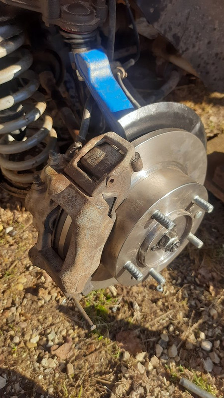

Alex-vs-VAZ писал(а):Alexandr008 писал(а):Alex-vs-VAZ писал(а):Подтянул правую ступицу (
Ставь нерегулируемые ступицы
да, осенью поставлю на ивековские волгаавтопром.
70к пробег. Подошли родные подшипники, шумели и несколько раз подтягивал. Поставил нерегулируемые. С первой долго епся, часа 4. Другая сторона быстрее за 2. Шум пропал, рулится четче.

О. С нормальными торм дисками . по чем комплект ?
Сообщения: 42135
Alexandr008 писал(а):О. С нормальными торм дисками . по чем комплект ?
С вентилируемыми?
я с вентилируемыми дисками от Соболя и с Газовскими тормозилками комплект взял за 34р, жду тепла чтобы от этого заводского говна избавиться.
Зы. не так понял твой вопрос Сань
нормальные диски то что одетые как у нормальных машин?
19к на озоне. Шаровые еще за 1,8 купил на всякий. Нижние выбить не смог, пришлось заменить. Ну и гайки от матиза.
Сообщения: 20800
Dranik писал(а):Зы. не так понял твой вопрос Сань
Да
А не с нутри

Так у нее схема, что б полях поменять можно было теперь никак
Сообщения: 20800
Andrey163 писал(а):Так у нее схема, что б полях поменять можно было теперь никак
Переведите пожалуйста
Сообщения: 42135
Alexandr008 писал(а):Переведите пожалуйста
Andrey163
Сообщения: 18575
Авто: KS0Y5-42-02K 160ткм
Alexandr008 писал(а):Andrey163 писал(а):Так у нее схема, что б полях поменять можно было теперь никак
Данный механизм обслуживается в полевых условиях. Что было нормой.
Сообщения: 20800
Andrey163 писал(а):Данный механизм обслуживается в полевых условиях. Что было нормой.
Ты про что вообще? В шниве, что бы сменить диск тормозной, надо ступицу вытаскивать.
Andrey163
Сообщения: 18575
Alexandr008 писал(а):Andrey163 писал(а):Данный механизм обслуживается в полевых условиях. Что было нормой.
Да, но оно все разборное. А не впрессованное. На конусных подшипниках.
Сообщения: 20800
Andrey163
Это все равно белее гемморное занятие, чем просто снять суппорт
Сообщения: 42135
Alexandr008 писал(а):Это все равно белее гемморное занятие, чем просто снять суппорт
Сань, у кого не было Нивы тому можно вообще ничего не объяснять, не поймут и даже не попытаются понять.
Сообщения: 2730
Dranik писал(а):Alexandr008 писал(а):Это все равно белее гемморное занятие, чем просто снять суппорт
А у кого древняя классика поймут? помню я эти конусные подшипники вечно менял и регулировал, на девятку пересел - забыл про них, менял раз тысяч в 80-100 и всё..
