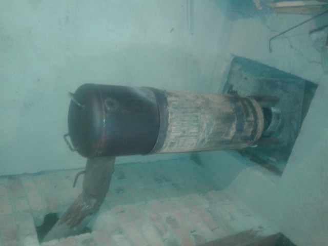

Вот смастрячил себе в гараж такую печурочку. Внутри, две перемычки, что бы не сразу тепло уходило. Поддувало из старой кастрюли. Утопил в пол только потому,что не угадал при монтаже дымохода высоту врезки в стене.[/img]
