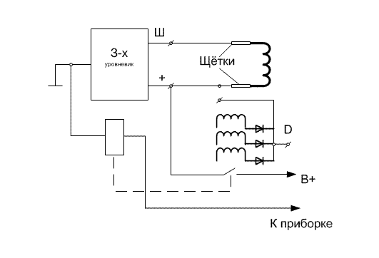

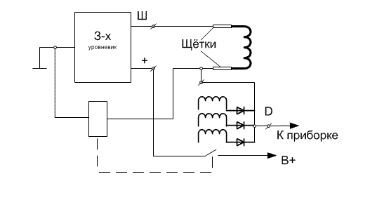

Ссёдня пробовал по схеме
сделать питание трёхуровневика, не получилось redfac , вся проблема в том, что ножка D сидит на щётке. Но это я уже потом понял.
Сначала всё собрал, заводить - лампа АБ горит а заряда нету Pardon
Из-за того, что обмотка ротора шунтирвала точку D, реле естественно не становилось под ток (около 3х вольт). 12 вольт (В+) планировал подавать на точку +, на внешнем блочке.
Попробовал откинул доп диоды вообще, т.е. при включении зажигания лампочка горела через реле. 12 вольт с точки B+ шло на + внешнего блочка. Нифига.
Вот сижу репу чухаю.
1.Я алень, забыл массу прикрутить на внешнем блочке (но с той же шпильки шла массса на доп реле, ио оно клацало).
2.Такое с 3х уровневиком делать вообще нельзя, вернее он не будет работать.
зы: в процессе подтянул болты статорных обмоток, реально на полоборота затянулись и шпильку B+.
зы: получается управление идёт по минусу, т.е. щётка, которая Ш, меняет свой потенциал относительно земли, тогда почему 3-х уровневик не завёлся при подаче на другю щётку 12 вольт? supercool
Это не только из за шунтирования обмоткой возбуждения,а в основном из за того,что лампа разряда на приборке слишком маленькой мощности.Ток то на D+ через нее идет.Нужно параллельно ей поставить резистор 50 Ом 5 Ватт.На высокой панели он стоит,но подключен не удачно.Его ножку с массы нужно перепаять на лампочку разряда.Если он и на евро стоит,то аналогично.Вот тогда реле притянет даже с клеммы D+.
Ведь вторая щетка постоянно на плюсе с доп.диодов сидит.
Спасиб, не знал
Как это "не знал"?Ведь на твоем фото видно что на клемме папа от доп.диодов еще и проводок щетки припаян.
Помниться на стоке у меня в той точке около вольта было. А если реле повысокоомнее...да ну его нафик.
Вообщем: отрицательный результат - тоже результат.
Почему же отрицательный?Ты похоже не правильно реле запитал.Один вывод обмотки на массу,а на второй нужно провод мамы,снятый с клеммы D+ одеть.Контакты реле - между В+ и клеммой D генератора.А ты по видимому оставил штатный провод на клемме D и к нему еще и обмотку реле присоединил.
Rover_61reg
Как это "не знал
Не знал, да ещё и забыл. Это не моё фото, я его потом в этой же ветке и нашёл.
Я делал тупо по схеме Zver_042,
Тока сыкономил с проводом, я вызвонил, что провод D идёт на клемму + внешнего блочка трёхуровневика, его я и посадил на обмотку реле. Другой вывод обмотки реле - на шпильку массы. реле у меня должно было подать +12 вольт (В+) на + внешнего блочка трёхуровневика.
Это была вторая волна, я убрал перемычку с доп диодов (клема с подписью зелёными буквами), т.е. диоды остались в воздухе.
Реле стало под ток, завёл машину, а заряда нет. Вот тут меня терзают сомнения, может на внешнем блочке массы не было (плохая) и потому регулятор не стартанул, шпилька была не затянута - для релёхи массы хватило, а для РН - нет.
А зачем выход гены сажать на доп выпрямитель? Погорят до-диоды и всё Pardon
это была первая волна по схеме....
Да ты что???Они же в параллель включатся!!!Наоборот - доп.диоды будут помогать основным вентилям.Схему глянь повнимательнее.
Правильно.Но это если бы трехуровневик питался по инструкции,т.е. с доп.диодов.А у тебя он должен запитаться с контактов нового реле.Поэтому и нужно провод D подключить ТОЛЬКО к обмотке реле.Она притянет якорь реле при включении зажигания и контакты подадут "+" с В+ на клемму "+" трехуровневика.В случае,если все же реле через лампочку не притянет,то нужно уменьшить зазор между якорем и сердечником,тем самым уменьшится ток срабатывания реле.Но не связисту это объяснять - сам хорошо это знаешь.
Rover_61reg
На схеме нет соединения доп диодов с плюсовой пластиной, я ещё автору замечание делал, чтоб он точку убрал.
Вообщем счас рисую, чего я понатворил 63 , этож надо так облажаться из-за кроилова с проводком...
Это первая часть (писец), я хотел, чтоб оно работало.
Ща вторую дорисую.
А вот вторая должна была заработать Pardon
Описание: ошибочная схема переделки питания 3-х уровневого РН (попытка №1)
Размер файла: 5.03 KB

Описание: ошибочная схема переделки питания 3-х уровневого РН (попытка №2)
Размер файла: 5.22 KB
Просмотрено: 8457 раз(а)
Последний раз редактировалось: Rover_61reg (06 Января 2011 13:38), всего редактировалось 1 раз
Так работать не будет.Рисуй вторую.
Rover_61reg
Rover_61reg
Вот вторая почти верная.Все же обмотку реле нужно запитать не напрямую с приборки(здесь я поспешил,ведь тогда лампа не будет гаснуть),а еще и соединив эту точку с выводом генератора D.Но реле нужно подобрать с напряжением срабатывания не более 5 вольт.Гораздо проще питание реле взять с любой цепи где появляется +12 вольт при включении зажигания.Хоть с модуля зажигания,тогда подойдет любое реле.
