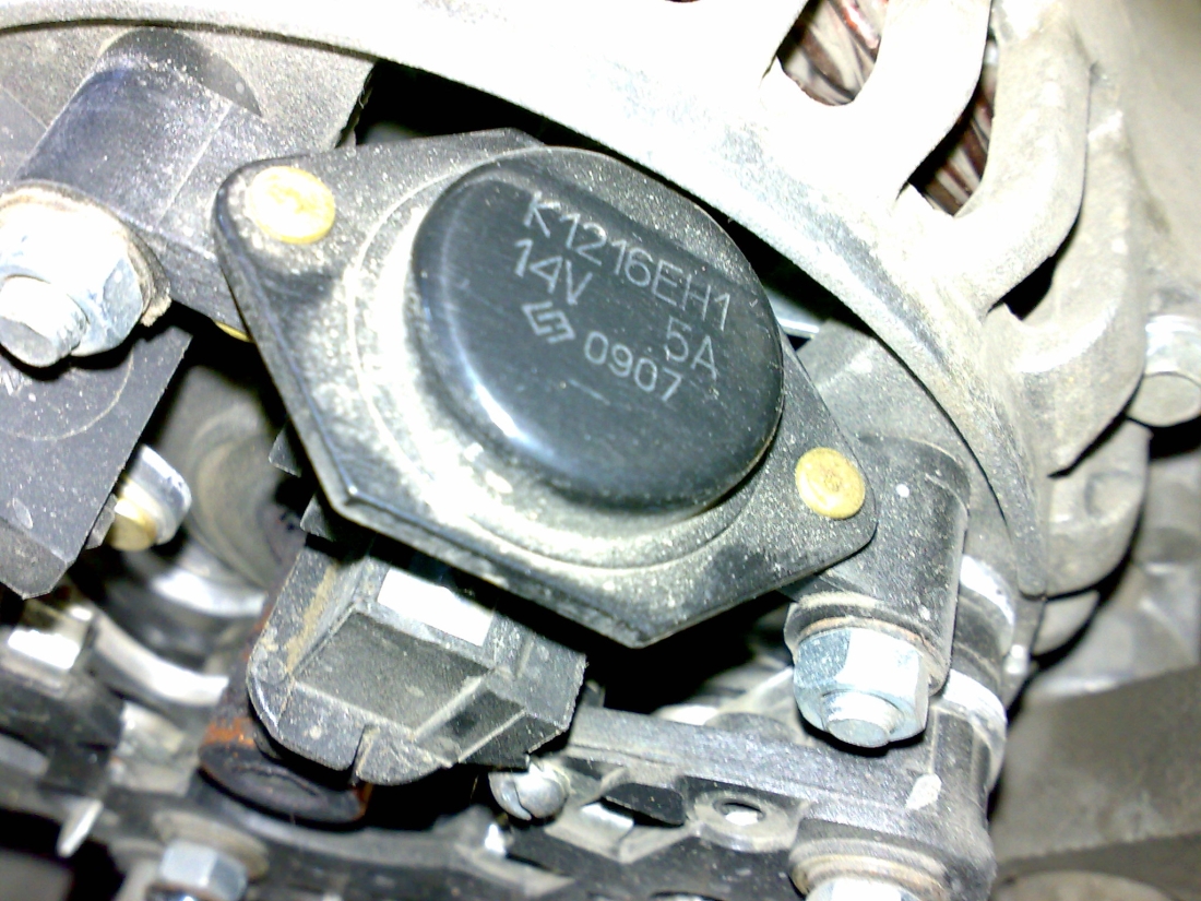

Вот хочу уточнить: у меня генератор ЭЛТРА 51023771, к нему хочу регулятор 3 уровненный так как зарядка в среднем 3,6...3,8. Поездки кратковременные на работу и обратно а впереди зима. К моему генератору нужен энергомашевский Трехуровневый регулятор напряжения 67.3702-04 (смущает что на фотки вид совершенна не такой)??????????? или лучше взять ВТН Регулятор напряжения 5102.3771.060 но у него вроде как 14В для зимы маловато. Что посоветуете? на всякий случай фотка моего РН.

Tratil
ну я так скажу- за энергомаш нареканий много было, у самого их 3 сломаных валяется
за втн вроде пока тишина, не ругается никто.
за напряжение- ну а тебе сколько нужно? 220?

На зиму хотелось в районе 14,5..... а если ВТН 14 и не большие потери тож на тож выйдет к сожалению. А тот и другой встают без переделок? ни чего выкусывать не надо? И по обозначению.... а правильно подобрал?

Tratil писал(а):Вот хочу уточнить: у меня генератор ЭЛТРА 51023771, к нему хочу регулятор 3 уровненный так как зарядка в среднем 3,6...3,8. Поездки кратковременные на работу и обратно а впереди зима. К моему генератору нужен энергомашевский Трехуровневый регулятор напряжения 67.3702-04 (смущает что на фотки вид совершенна не такой)??????????? или лучше взять ВТН Регулятор напряжения 5102.3771.060 но у него вроде как 14В для зимы маловато. Что посоветуете? на всякий случай фотка моего РН.
ВТН для Элтры(Прамо)лучше такой
http://www.vtnauto.com/ru/5102.html он 14,5В выдает,а 5102.3771.060
http://www.vtnauto.com/ru/5102_060.html 14,0В.У меня стоит второй вариант,а первый нигде не могу найти.Прийдется через интернет заказывать.

Да мне то же что тот что тот через интернет..... значит 3х уровник не советуете?

Tratil писал(а):Да мне то же что тот что тот через интернет..... значит 3х уровник не советуете?
Такой поищи:
846.3702 -("Орбита",Россия) - нового образца

1. Легче найти , т.к. российский.
2. Он нового образца , т.е. точнее поддерживает напругу , плюс ещё фича- отключает возбуждение гены при пуске , чем облегчает пуск двига (особенно актуально в морозы).

А но встанет, или придется колдовать??

Уже читаю, да, по ходу паять точно + что там выкусывать, и не понятно как будет лампочка на приборке работать. Пока склоняюсь к варианту ВТН на 14,5В как я понял встает штатно, ни чего выкусывать не надо, в приборку не лезу...
