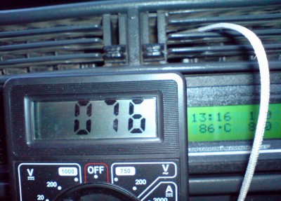

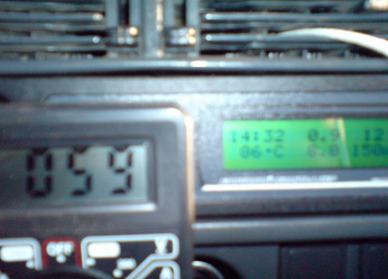

68 Rus
Alex10
замерьте пожалуйста для сравнения следующие показания
Как и обещал замерил.
-20С - на улице
86С - двига
1скорость печки
ХХ- 58-59С
ХХ+помпа газели- 76С
Для наглядности сделал фото
Описание: ХХ- 59С
Размер файла: 750.59 KB
Просмотрено: 165 раз(а)
Описание: ХХ+помпа газель- 76С
Размер файла: 903.55 KB
Просмотрено: 160 раз(а)
Junglist
нихера у тебя печка жарит!
огонь!
68 Rus
Junglist
огонь!
К этому и стремился!
Junglist
Хотя странно на самом деле.
Если воздух -20, а на выходе +76 - то разница температру 96 градусов.
У тебя двигатель +86.
т.е. при 0 градусов на улице, мах на выходе может быть +86, т.е. разница в 86 градусов!
а дельта при -20 не может быть больше чем при 0. где ещё 10 градусов?
Или у тебя в радиаторе печки тосол под 100 градусов?
