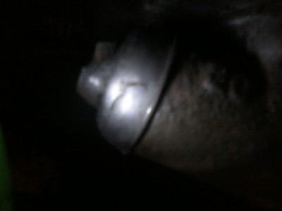

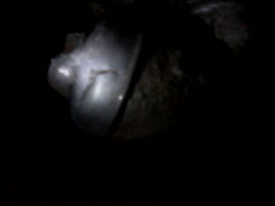

Снимал задние колодки случайно повредил резинку на тц
выкладываю фото ужасного качества но вроде видно поврежедение
А сам вопрос таков: если он не подтекает и работал он исправно просто случайно резинку повредил жить он будет или менять его однозначно?
в ночь колодки нестал собирать оставил до утра все

max9000
Сообщения: 891
Откуда: Украина
Авто: 21114, 1,6 16кл 2005г.в. Bosch 7.9.7
SuffeRiNG
в чем проблема купить новую резинку?
в жизни не видел их отдельно
варианта 2: поставить от старого. если старого нет- забить. на герметичность цилиндра он не влияет, как максимум- потечёт раньше
gans397
Сообщения: 368
Откуда: Новочебоксарск
Авто: ВАЗ2111 2001г. 1,5 8клоп.
Если только купить ремкомплект. Может еще остались в магазинах.
